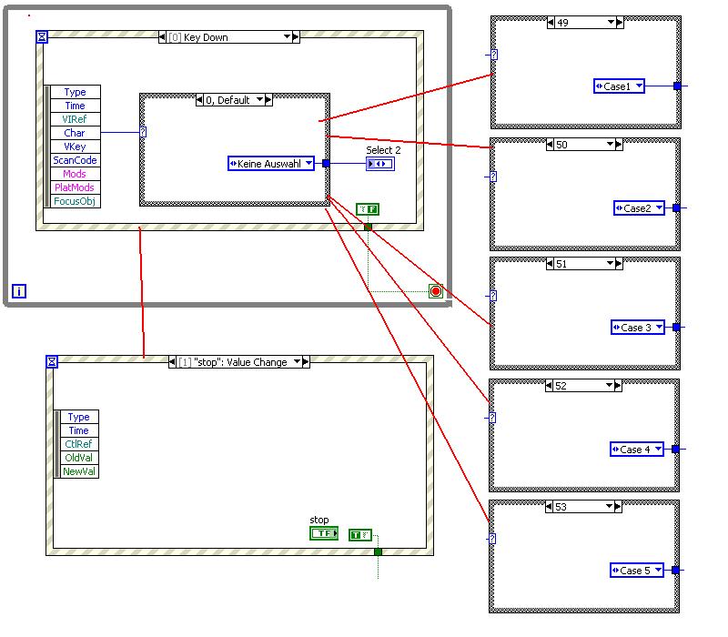

also ich habe folgendes Problem: und zwar möchte ich die Buttons eines Optionsfeldes mit der Tastatur betätigen. das Problem ist, dass man bei der 7.1 version nur die F-tasten und ein paar andere Sondertasten zuordnen kann, ich möchte die Buttons aber über den Ziffernblock (1 -5 für die fünf Buttons) steuern.
ich habe schon viel im netz gesucht aber nichts genaues gefunden. Ich vermute, es geht mit einer Ereignisstruktur, da hört mein Wissen allerdings auf. ich habe viel probiert, aber nichts einigermaßen Brauchbares gefunden.
Also wenn jemand Hinweise oder Tipps hat, wäre ich sehr dankbar, das problem lässt mich langsam verzweifeln.
vielen Dank für jede Hilfe, weitere Fragen beantworte ich natürlich gerne...

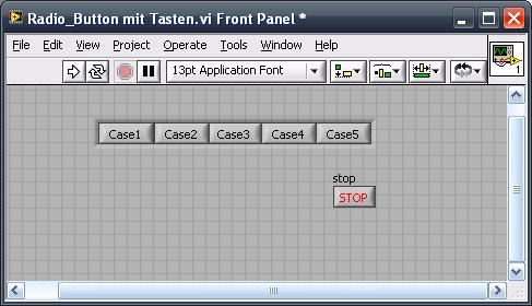

glaube in englischen Version heißt das Radiobutton. Halt dieses Feld, wo man mehere von den RadioButtons anordnen kann, und wenn man eins anklickt, wird das vorher aktivierte deaktiviert
31.03.2010, 09:12
Tastatursteuerung LV 7.1
Achso. Das geht z.B. so:
Sonstige .vi  Radio_Button_mit_Tasten.vi (Größe: 10,8 KB / Downloads: 361)
Lv09_img2

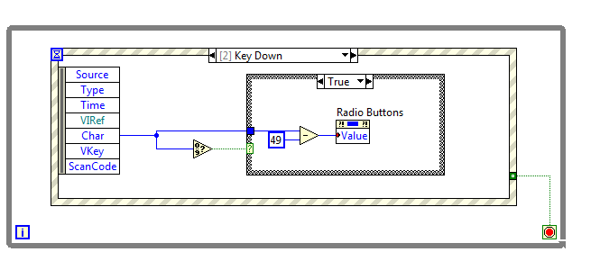

' schrieb:bei der 7.1 version nur die F-tasten und ein paar andere Sondertasten zuordnen kann, ich möchte die Buttons aber über den Ziffernblock (1 -5 für die fünf Buttons) steuern.
Auch bei neueren Versionen ist die Auswahl auf diese Tasten beschränkt.
Anbei eine etwas andere Lösung als Y-P.
Lv71_img
Sonstige .vi  RadioTastatur.vi (Größe: 30,08 KB / Downloads: 278)
Auch wenn es ein wenig spät kommt Big Grin
Damit kannst Du auch mit Kombinationen arbeiten.
.....war gerade selbst auf Suche nach der selben Lösung und bin über Deinen Beitrag gestolpert. Als ich die Lösung hatte, dachte ich mir ich poste hier mal.
