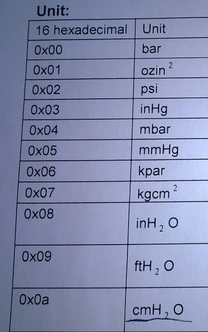

hi, habe ich ein Problem..
Jetzt habe ich z.B. ein String als "00" in hexdecimal und möchte ich die "00" als "bar" auslesen.
Wenn es viele Einheiten bzw. "00" "01" "02" ...bis "0A" gibt, möchte ich diese String als "bar" "2ozin^2" "psi" usw. anzeigen. Wie kann ich das machen?

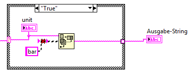

danke GerdW, habe ich probiert, aber funktioniert nicht, weil ich ganz neuer Anfänger des Labview bin. Huh
Hier habe ich 10 Einheiten und weiße ich, dass ich diese Zahlen durch "Case Struktur" nach "Einheiten" ersetzen. Welche Visa-Funktion oder Befehl soll ich benutzen?

die Variante mit dem mehrzeiligen String hatte ich oben noch gar nicht erwähnt, aber so funktioniert sie:
    (Bei dieser Variante benötigst du keine Case-Struktur!)
Was du uns noch erklären musst: Wo kommt diese "Unit"-Angabe her und in welchem Format liest du sie vom Gerät? Welches Gerät wird hier überhaupt verwendet?

Ist wohl ein Teil des per VISA eingelesenen Strings, außerdem in HEX-Ansicht zu interpretieren - dein Screenshot wird also nicht funktionieren. Wink

Falls dem so ist (was ja wahrscheinlich ist), dann ersetzt du HexStringToNumber durch StringToU8Array und IndexArray…

habe ich diese "Unit" aus einer String z.B. "AA56000102302E33323336" abgeholt. "Unit" ist hier die 3. Byte "00". Gerät wird durch RS232 mit PC verbunden.

wenn du von einem "Byte 0x00" redest, musst du die Variante mit StringToU8Array und IndexArray verwenden…

Ich wollte mich nochmals ganz herzlich bei Dir bedanken Big Grin
Es funktioniert jetzt!!
    (Edit GerdW: Bild direkt hier im Forum hochgeladen!)
