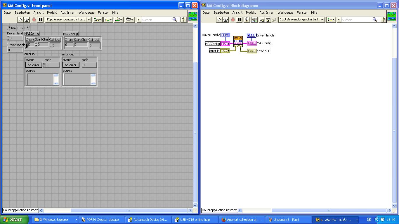

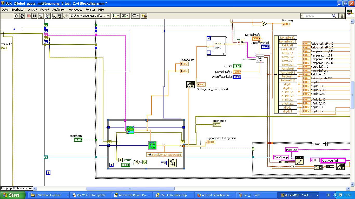

Durch die Integration meines Programms musste ich die bestehenden Treiber ersetzen und da fängt mein Problem an.
Das neue Programm lässt sich starten, die Steuerung des Motors funktioniert auch, jedoch erhalte ich ab einem bestimmten den Punkt im Programm die Fehlermeldung DeviceOpen.vi : Driver allocated memory failed.
Der Blick in die Manueals half mir da auch nicht weiter, da zu der Fehlerbeschriebung nur die Fehler ID " MemoryAllocatedFailed(*)" steht mit (*) = "means that the status code only includes error code".
Der Fehler tritt nach dem Advantech Vi MAIConfig, der mir mehrere spezifische analoge Eingangskanäle konfigurieren soll.
Im Anhang lade ich das Programm hoch, da aber Treiber verwendet wurden die Wahrscheinlich keiner hat beschreibe ich noch kurz den Weg durch die verwendeten Treiber. ( Ich hoffe das hilft ).
Als erste Wähle ich die zu verwendende Hardware aus und lese daraus die DevNumber aus. Mit dieser öffne ich die Hardwäre und erhalte dadurch den DriverHandle und den ErrorOut. Im Case "Start" werden diese beiden dann an das VI "MAIConfig" weiter gegeben. -Ab dort erhalte ich dann den Fehler- Über ein Schieberegister werden die Werte darauf hin an das VI im Case "Daten" in der While-Schleife MAIVoltageIn weitergeleitet. Das daraus entstehende Array wird dann Channelspezifisch ausgesplittet und weiter gegeben.
von dem VI MAIConfig hänge ich noch einen Screenshot an.
Ich hoffe ich konnte euch mein Problem verständlich schildern und das Problem mit den Treibern etwas mildern.

12.01.2016, 17:08
RE: Ausgabe von Signaldaten
Hallo Andreas,
die Bilder sind nett, helfen aber nicht wirklich…
Zitat:jedoch erhalte ich ab einem bestimmten den Punkt im Programm die Fehlermeldung DeviceOpen.vi : Driver allocated memory failed.
Frage: wieso musst du im Programm immer wieder DeviceOpen aufrufen? Macht man sowas nicht nur genau einmal zu Beginn des Programms?
Zitat:Wie lade ich ein Programm von ~17mb hoch ?
Ich glaube kaum, dass hier jemand Lust hat, ein Programm von 17MB zu begutachten - zumal wir nicht die Hardware haben, um es zu testen…
Üblicherweise reduziert man sein VI auf das Nötigste, um den Fehler zu demonstrieren!
Hallo Gerd,
Vorneweg durch den Versuch des Programm zu reduzieren konnte ich die Fehlerquelle identifizieren aber Darauf komme ich gleich zurück.
DeviceOpen wird eigentlich nur einemal aufgrufen, das war nur die Beschreibung der Fehlercodes
Durch das reduzieren konnte ich die Fehlerquelle wie bereits oben gesagt identifizieren.
Das Problem liegt anscheinend daran das ich nach dem ich die Hardware öffne das DriverHandle- und das ErrorOut-Kabel aufteile und einmal für die Datenerfassung und einmal für die Motorsteuerung verwenden wollte.
Nun steh ich aber wieder vor dem Problem das ich mit einer Advantech USB4716 Box die Datenerfassung und die Motorsteuerung abarbeiten möchte aber innerhalb des Programms nicht zweimal die gleiche Hardwäre öffnen kann und anscheinend auch nicht die benötigten Daten "DriverHandle" und "ErrorOut" nach einmaligen Öffnen der Hardware aufsplitten kann.
