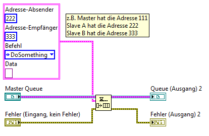

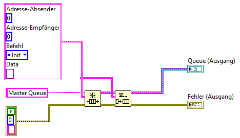

Ok, um das mit den Adressen noch einmal zu verdeutlichen. Ich stelle mir das dann in etwa so vor:
Die MasterQueue wo alle Slaves reinschreiben sieht dann in etwa so aus. Sie wird im Blockdiagramm des Masters wie folgt initialisiert:
Und wenn beispielsweise Slave A mit Slave B kommunizieren möchte schreibt Slave A folgendes in die Master Queue (die wiederum im Blockdiagramm von allen Slaves angefordert wird):
Der Master sieht dann von wem die Nachricht kommt und für wen sie ist und leitet entsprechende Befehle über die Queue des Empfängers (in diesem Beispiel Slave B) weiter.
Habe ich das soweit richtig verstanden?

(19.06.2015 10:51 )n4f3ts schrieb:  Die MasterQueue wo alle Slaves reinschreiben sieht dann in etwa so aus. Sie wird im Blockdiagramm des Masters wie folgt initialisiert:
im Prinzip ja. Ich würde allerdings den Queuedatentyp anders wählen. Das schöne bei den LabViewqueues ist ja, dass jede (bestehende) Queue namentlich von jedem VI des Prozesses angefordert werden kann. Dann würde ich Absender und Adressaten auch namentlich (als String) verwenden
(19.06.2015 10:51 )n4f3ts schrieb:  Und wenn beispielsweise Slave A mit Slave B kommunizieren möchte schreibt Slave A folgendes in die Master Queue (die wiederum im Blockdiagramm von allen Slaves angefordert wird):
Die Masterqueuereferenz würde ich einfach in eine GV oder in eine FGV schreiben. Das erspart dir die Anforderung derselben Queue in jedem Teilnehmer. Da der Master das zuerst aufzurufende VI sein sollte, muss diese Queue für jeden Teilnehmer bereits bestehen und referenzierbar sein.
(19.06.2015 10:51 )n4f3ts schrieb:  Der Master sieht dann von wem die Nachricht kommt und für wen sie ist und leitet entsprechende Befehle über die Queue des Empfängers (in diesem Beispiel Slave B) weiter.
Der Master muss sich im Normalfall nicht um den Absender kümmern. Er kann einfach den Adressaten auslesen und die Nachricht weiterleiten.
Was bei dir komplett fehlt ist eine Nachrichten-ID. Mach verschiedene ID-Klassen auf, die dem Master sagen, was für eine Art Nachricht das ist.

ID:1001 --> Nachricht zum weiterleiten
ID:1002 --> Nachricht von einem Slave an alle anderen (z.B. für Zugriffssteuerung, Ausgrauen etc.)
So kannst du die ID an eine Casestruktur koppeln und die entsprechenden Aktionen ausführen.
Und schreib dir von Anfang an eine Doku (Excelsheet) in der du aufschreibst, welche ID wofür ist

Ich sehe noch nicht den Vorteil wenn ich die Master Queue in eine FGV packe. Diese FGV wäre dann meiner Meinung nach folgendermaßen aufgebaut:
Eine While-Schleife die sich nach einem Durchlauf immer beendet. In dieser eine Case-Struktur mit mindestens "Init" und "GetQueueReferenz". Das "Init" Case wird beim ersten mal durchlaufen um die Queue zu initialisieren und die Queue Referenz in ein Schieberegister zu packen. In allen Slave VI´s muss das "GetQueueReferenz"-Case der FGV ja auch einmal aufgerufen werden um die Queue-Referenz zu bekommen.
Aus diesem Grund könnte ich doch einfach dieses SubVI:
jeweils in allen Programmen einmal aufrufen. Die Queue wird dann ja auch nur einmal erstellt und ansonsten habe ich die Referenz der Queue.
Oder sehe ich das falsch?

im Großen und Ganzen hast du wohl recht.
Im Moment fällt mir auch nicht wirklich ein Grund ein, der bei der Queue-Anforderung gegen ein normales SUB-VI spricht.
Ich verwende aus Gewohnheit in solchen Fällen eine FGV, in der ich dann alle nötigen Queues des Projekts verwalte.
