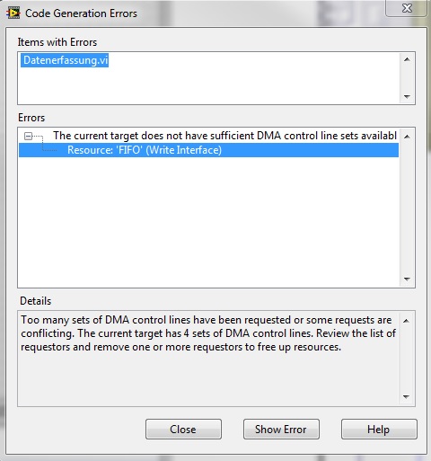

Im Moment habe ich ein Problem mit dem FIFO, er sagt mir das alle DMA belegt sind, nur wo finde ich das entsprechende Fenster dazu?
Vermutlich belegt die Scan Engine, welche ich zuerst verwendet hab, noch DMAs...
Im Anhang befindet sich die entsprechende Meldung.

RE: Datenerfassung - trennen einzelner Zyklen
Hallo ghost,
jedes NI-FPGA-Target verfügt über eine begrenzte Anzahl DMA-Kanäle. Einige davon belegt die ScanEngine. Wenn du alle DMA-Kanäle benötigst, dann musst du die ScanEngine deaktivieren und deinen FPGA vom Hybrid-Modus auf reinen "nicht-ScanEngine"-Betrieb umschalten (aka konfigurieren)…

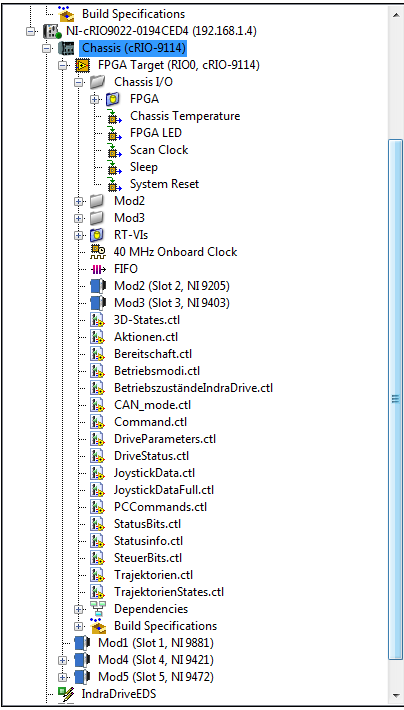

Soweit ich das beurteilen kann hab ich das auch gemacht: Rechtsklick auf das Chassis im Project Explorer --> Properties --> Programming Mode und den auf "LabVIEW FPGA Interface" stellen, anschliessend noch Deploy all im Project Explorer.
mfg
16.07.2015, 15:58
Und zwischendrin das FPGA.vi kompilieren?
