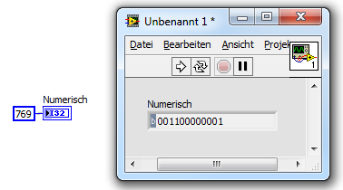

Hallo Pete,
einfach eine "Datentyp integer"-Anzeige (wahrscheinlich I32) in Form einer einfachen numerischen Anzeige erstellen, dann Rechtsklick -> Darstellung -> binäre Darstellung…

(28.07.2015 16:17 )GerdW schrieb:  ... dann Rechtsklick -> Darstellung -> binäre Darstellung…
Hallo Gerd,
in meinem LabView kann man unter "Darstellung" nur den Datentyp wählen. Smile
Hallo Pete,
Im Kontextmenü "Format und Genauigkeit" kann die Binärdarstellung gewählt werden.
Oder über Sichtbare Objekte -> Radix anzeigen wählen und auf dem FP vom user umschalten lassen.

Hallo Marko,
stimmt. Ich meinte "Anzeigeformat"…

RE: Zahlenkonvertierung
Okay...Wenn ich den Standard- Beatbeitungsmodus auswähle, wird die Option für die Hexadezimal, Oktal und Binär- Darstellung bei mir grau hinterlegt und kann nicht ausgewählt werden. Wenn ich wiederrum den Fortgeschrittenen Bearbeitungsmodus auswähle kann ich den Befehl "%b" in denn Format- String einbinden. Leider wird er dann bei mir ungültig. Was mache ich verkehrt?

Hallo Pete,
Zitat:Was mache ich verkehrt?
Die Darstellung in Hex-, Oktal, Binäransicht ist nur für Integerdatentypen sinnvoll.
Du verwendest wahrscheinlich DBL…
Außerdem verkehrt: Fragen, was falsch ist, ohne ein VI anzuhängen!

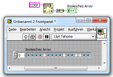

Check...trotzdem passen die Datentypen zwischen dem Element "Zahl nach boolsches Array" und dem numerischen Element nicht zusammen. Ich möchte das Selbe Ausgabefeld wie in dem BeispielVi im Anhang. NNochmal vielen Dank!
Hallo Pete,
welches VI? Da ist nur ein Bild!?
Zitat:passen die Datentypen zwischen dem Element "Zahl nach boolsches Array" und dem numerischen Element nicht zusammen
Welches numerische Element? Da ist keines im Bild…
Bei mir passt alles:
Wie kann ich dieses ArrayofBoolean erstellen? Ich finde einfach nichts in der LabView-Hilfe.
