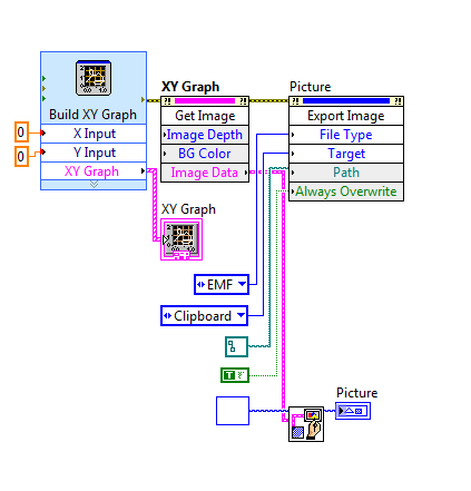

ich versuche ein Bild in den Zwischenspeicher zu laden, nun meine .exe stürzt ab,
während in der Development Version alles bestens läuft.
Hat jemand ein ähnliches Problem schon gehabt und wie konnte man dieses Problem lösen?

es klappt auf meinen LapTop auch, nur nicht auf PC wo ich es programmiert habe. Auf beiden Rechner ist lv85installiert.
Kann es sein, dass es etwas mit der Einstellung für die virtuellen Speicher zu tun habe?

PS: nur EXE sturzt ab, in der Development mode ist alles ok.

' schrieb:nur EXE sturzt ab
Mit oder ohne Windowsmeldung ("Ihr programm wurde geschlossen" oder so). Ohne Meldung heißt: einfach eben weg.
Betriebssystem? Rechte?

' schrieb:PS: nur EXE sturzt ab, in der Development mode ist alles ok.
Also, bei mir ist deine EXE auch abgestürzt.
Wenn ich eine neue EXE erstelle läuft es.
Würde dir aber empfehlen, den Code mal "richtig" zu machen, wie etwa in dem Bild.
