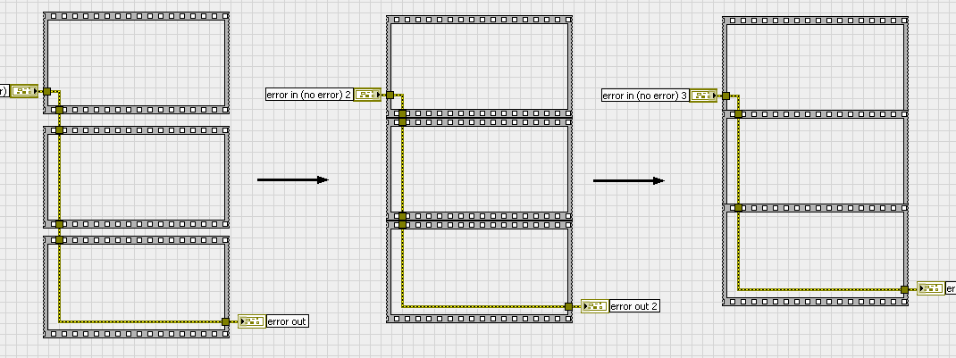

Vertikale flache Sequenz
Da ich kein Freund von gestapelden Sequenzen bin, (ich mag nicht wenn was plötzlich weg ist ^_^)
nutze ich gern flache Sequenzen. Aber ich finds ziemlich schade da man die nur Horizontal nutzen kann und fänds klasse wenn das auch Vertikal gehen würde Rolleyes
mfg
Andre
Sequenzstrukturen sind prinzipiell (fast) überflüssig. Sequenzierung via Fehlercluster ist meist die bessere Alternative.
Hallo Andre,
abgesehen davon, dass Sequenzen überflüssig sind, sagt der StyleGuide was von links-nach-rechts-Verdrahtung - da würde eine vertikale Sequenz nicht so recht passen...
Falls du dies trotzdem für eine vernünftige Idee hälst, empfehle ich dir den IdeaExchange von NI!
Ich verwende lieber eine State-Machine. Dann habe ich das "Problem" mit Sequenzen gar nicht. Big Grin
Ich stimme meinen Vorrednern absolut zu. Ich verwende die "Dinger" eigentlich auch überhaupt nicht.
Solltest du es dennoch verwenden wollen, könntest du es dir ja selbst erstellen (siehe Screenshot)
