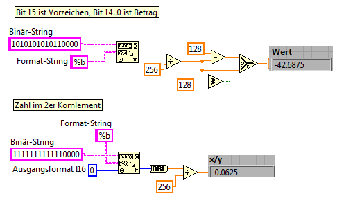

Grundproblem: Ich möchte eine in einem String repräsentierte Dualzahl mit 16 Stellen in einen dezimalen Wert umrechnen. Dabei symbolisiert Bit15 das Vorzeichen (0 oder 1), Bit14 bis Bit8 stehen für den Vorkommawert (2^6 bis 2^0), die Bits 7-4 für die Nachkommastelle (2^-1 bis 2^-4). Die restlichen Bits sind nicht belegt.

Tja, die Angaben sind leider nicht eindeutig:[list]
[*]Bit 15 ist das Vorzeichen. Deutet das auf eine Zahl im 2er-Komlement-Format hin, oder ist Bit 15 das Vorzeichen (0 pos., 1 negat. oder umgekehrt?) und der Rest der Zahl der Betrag?<>
[*]Die nicht benutzten Bits 0..3, sind die immer Null?<>
[st]Unten 2 Beispiel wie man es machen könnte. Es wird angenommen, daß die Bits 0..3 immer Null sind.
Oben: Bits 0..14 sind der Betrag, wenn Bit15=1 dann Vorzeichen negativ.
Unten: Zahl ist im 2er Komplement-Format.

Scan Value wandelt den Binärzahlstring in eine Zahl um. Und zwar als Ganzzahl interpretiert. Das Teilen durch 256 verschiebt die Kommastelle; setzt also die Regel Bits 7-4 sind die Nachkommastellen.
Wenn Bit 15 nur das Vorzeichen ist muss die Zahl noch umgerechnet werden entsprechend des oberen Beispiels, da Scan Value Zweierkomplementzahlen erwartet, wenn negative Zahlen auftreten können.

Unicorn hat ja schon etwas erklärt. Ich poste hier noch das VI, dann kannst Du mal selbst mit ein paar Werten experimentieren und das VI evtl. ändern.
Was bei so einer Anfrage extrem hilfreich gewesen wäre: Wenigstens ein Beispiel einer Zahl, und dem was hinten rauskommen muß, posten.

Danke, so funktionierts einwandfrei...Smile
