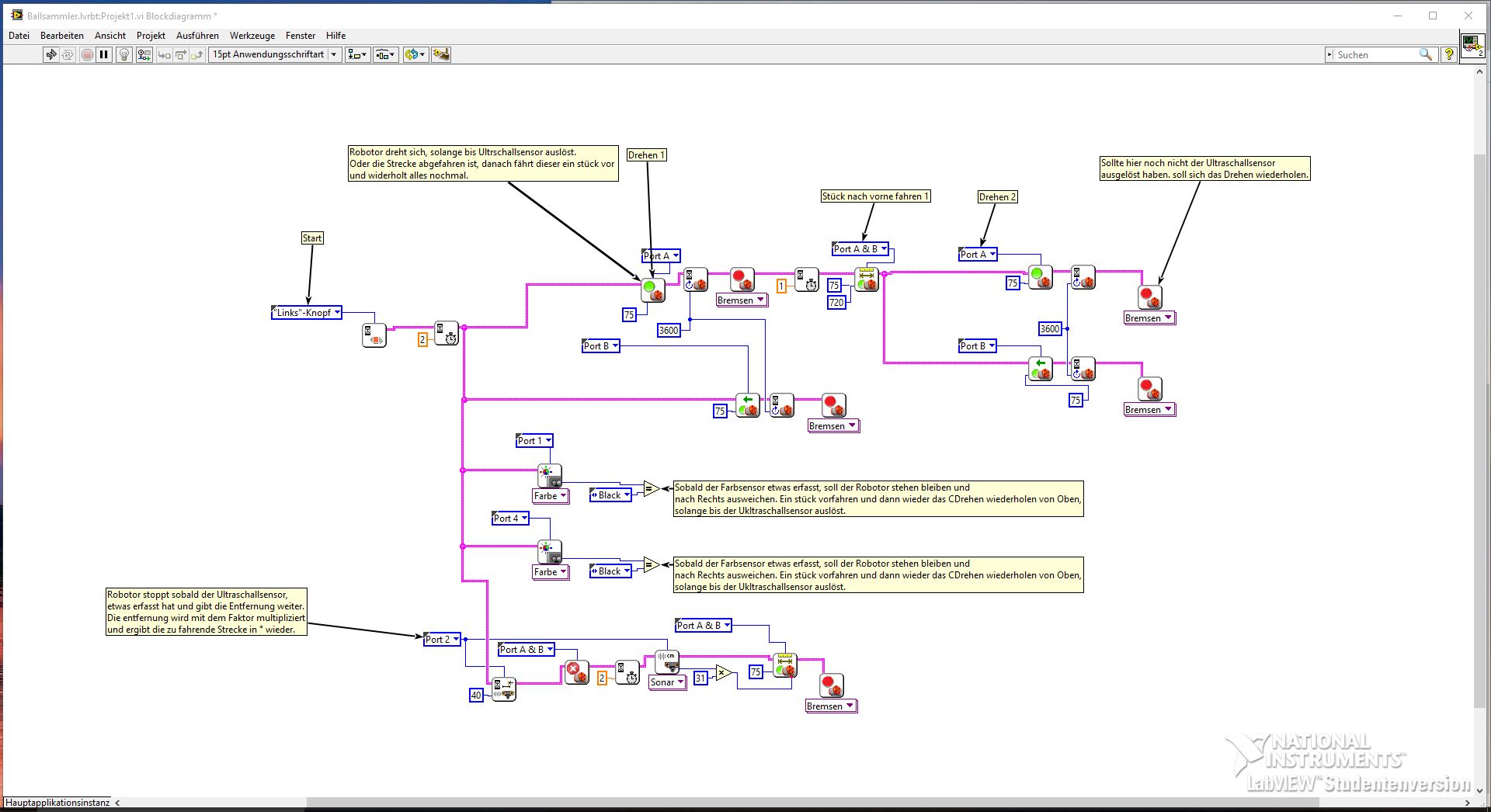

Hallo mein Name ist Alex,
und ich versuche schon seit geraumer Zeit einen "Ball suchenden Robotor" zu Programmieren. Ich habe etliche Bücher, Tutorials und Videos durchgearbeitet....sogar die Englischen, leider werde ich einfach nicht schlau daraus, warum mein Programm nicht so will, wie ich es gerne hätte.
Ich habe die Datei als anhang hochgeladen, diese wurde mit Labview 2013 erstellt. Ich habe bereits alles mit "while-Schleifen", "Case-Schleifen" und den "Flags" versucht. Aber leider läuft entweder der Motor dauerhaft ohne Pause, oder der ultraschallsensor löst erst garnicht aus, oder die Werte werden erst garnicht aus der "Schleife" an die folgenden "Stufen" herausgegeben.
Ich hab es von "Hand geschafft, das das Programme so halb wegs läuft allerdings, sind meine "Schleifen" nur aneinander gereihte Programme des vorherigen, was ja nicht Sinn der Sache sein sollte und alles nur unübersichtlich macht.
Ziel ist es: Das der Robotor in einem abgegrenztem Bereich (Schwarzer Klebeband auf Boden 2x2 m) umher fährt und einen Blauen/Roten Ball sucht, sich daher um die Eigene Achse dreht und stück für stück weiter fährt, bis er einen Ball findet. Sobald der Ball gefunden wurde, soll er einer Grünen Linie Folgen und an der "Endzone" anhalten und den Ball abladen.
Ich weiß die Struktur ist grausig, bin wie gesagt noch am Anfang und arbeite noch dadran, ich erhoffe mir wirklich Hilfe in Form von Tip´s und Tricks, wie ich das und dieserreichen kann, also ich erwarte nicht das mir das jemand Programmiert....will es selber schaffen
Laut der Anleitung in Labview, habe ich das mit den "Flags" irgendwie so verstanden, das ich die "Ereignisse übertragen" kann und so dann zum beispiel das Drehen beende und gleichzeitig, einen Befehl an XY sende.

Hallo Alex,
Zitat:Ich habe bereits alles mit "while-Schleifen", "Case-Schleifen" und den "Flags" versucht.
Nichts davon ist in deinem VI/Bild zu sehen - wie sollen wir es dann beurteilen?
Zitat:Ich weiß die Struktur ist grausig
Welche "Struktur"? Da ist überhaupt keine! Hmm
Momentan läuft dein VI genau einmal ab: im besten Fall steht dein Roboter hinterher, in allen anderen Fällen fährt er unkontrolliert weiter!
Soll das so sein?
Tipp(s):
Schau dir an, was eine Statemachine ist. LabVIEW bringt auch Beispielprojekte mit, da ist ein fertiges Beispielprojekt zur Statemachine dabei!
Erstelle dir (auf einem Blatt Papier!) ein Programmschema, in dem du die verschiedenen States entwirfst und die Bedingungen für Statewechsel notierst. (Sowas nennt sich PAP=Programmablaufplan. Einfach bei Wikipedia nachlesen!)
Wenn du das gemacht hast, implementierst du diese Statemachine in LabVIEW…

Da mir sämtliche deiner LEGOA - VIs fehlen, weiß ich auch nicht was da so los ist. Was dein Main-VI angeht, solltest du dich schonmal um eine ordentliche Leitungsführung bemühen (gerade für Anfänger das A+O). Im Case drehen starten beschreibst du beispielsweise nicht dein Clusterelement mit dem "aussagekräftigen" Namen Numerisch, wie du vielleicht glaubst.
Im Case fahre x cm vor multiplizierst du diesen Wert dann mit 0 und übergibst ihn deinem SubVI (kommt mir auch sinnfrei vor). Zudem wird dort dein State-SR nicht mehr beschrieben bzw. mit seinem Standard.
Die Schleife, die sofort gestoppt wird und auch keine FGV enthält ist wahrscheinlich nur zu Debugzwecken da?!
Außerdem gehört die NotAus-Steuerung mit der Eventstruktur parallel zum Rest. Du must ja sonst erstmal in diesen State kommen, um dein NotAus zu registrieren.
Prinzipiell bist du mit der StateMachine schonmal auf dem richtigen Weg. Debugge das ganze, indem du nach jedem State einen Haltepunkt anläufst, um zu sehen, ob der State richtig abgearbeitet wird bzw. das macht, was du erwartest. So kannst du dich Stück für Stück vortasten.

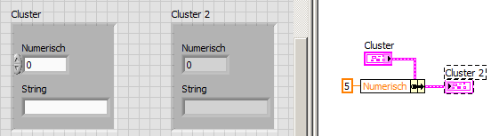

Wörter sind kein Problem. Aber das Wort "Numerisch" in deinem Cluster wird dich in nicht allzu ferner Zukunft zum Kratzen am Kopf bewegen.
Außerdem beschreibst du das Clusterelement "Numerisch" nicht, da du nicht den Ausgang der Funktion Bundle by Name sondern deren Eingang verwendest. Deshalb kommt der vermeintlich beschriebene Wert auch nicht im nächsten State an.
Ja, und dein Notaus gehört in eine Parallelschleife, Da die Eventabarbeitung für das Notaus ja nicht erfolgen kann, wenn du in einem anderen State steckst. Das Notaus würde ich erstmal außen vor lassen.

Aber du meinst jetzt damit, ich soll die Typdefinition eher in "cm", "entfernung" oder "abstand" ändern ? Damit das mehr Sinn ergibt und ich mich nicht in ein paar tagen frage, was zum Kuck-Kuck war nochmal Numerisch ?
Zitat:Außerdem beschreibst du das Clusterelement "Numerisch" nicht, da du nicht den Ausgang der Funktion Bundle by Name sondern deren Eingang verwendest. Deshalb kommt der vermeintlich beschriebene Wert auch nicht im nächsten State an.

Ja, es geht um das Wort Numerisch im Cluster - das kann ja nun alles sein. Also vergib einen sinnvollen Namen!
Einen Cluster beschreibt man wie im angehängten Beispiel.
Das Symbol, das du meinst, ist ein schieberegister. Das erstellt man mitder rechten Maus auf der Whileschleife. Mit diesem Schieberegister gibst du Berechnungsergebnisse eines Schleifendurchlaufes an die nächste Iteration weiter.

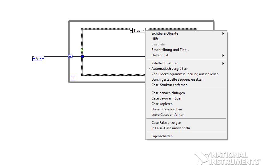

Nein ich meine den Kasten, das die Pfeile Schieberegister sind, das weiß ich. Ich bekomme es nur nicht hin, das Cluster Element genau so hinzubekommen. Wenn ich es auf dem Array, Matrix & Cluster Menü erstelle, dann sieht das ganz anders aus, als dort auf dem Bild. Nehme mal an, das ich dann mal wieder ganz falsch bin...
Ach man, wird ne lange Nacht....
Wenn ich von Hand eine While und Case Schleife erstelle und Enum mit schieberegister, dann kann sehe ich das nicht in den Cases. Was mache ich falsch, wollte nicht immer nach der Statemachine Vorlage nehmen. Also dieses "Cases hinzufügen fehlt"
