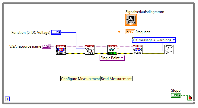

Bis lang liest mein Programm nur schrittweise die Frequenz ab. Wie bekomme ich es hin das er kontinuierlich liest, bis ich manuel die Messung stoppe?
Gruß Valon

Hier mein Programm...

Hallo vk,
als erstes mal eine einfache und in jeder Programmiersprache sinnvolle Empfehlung:
Es ist nicht sinnvoll, in einer Schleife jedesmal eine Schnittstelle zu öffnen, zu konfigurieren und nach Gebrauch sofort wieder zu schließen!
Init und Deinit macht man genau je einmal: vor und nach der Schleife!
Pseudocode:
Code:
Init(Schnittstelle)
Config(Messgerät)
while
  get measurement
wend
Deinit(Schnittstelle)
Zitat:Hier mein Programm...
Wo? Da ist nur ein Bild…

Hallo GerdW,
du meinst also vor und nach der Schleife ein Ring-Enum anfügen, hab ich das richtig verstanden?
Dann benötige ich in der Schleife zwei Case-Strukturen für Init und Deinit oder?!

Hallo vk,
habe ich irgendwo ein Ring oder Enum erwähnt? Habe ich irgendwo etwas von Case in Schleife geschrieben?
10.11.2015, 12:44 (Dieser Beitrag wurde zuletzt bearbeitet: 10.11.2015 12:49 von Y-P.)
RE: Frequenzmessung
Er meinte Initialize und Close "außerhalb" der Whileschleife und dann die Drähte rein, bzw. raus verbinden.
Dann wird die Schnittstelle zu Beginn einmal geöffnet, dann die Daten in der Whileschleife gelesen und nach beenden der Whileschleife geschlossen.
EDIT: Also nur noch das "Read" muss in der Schleife sein, der Rest (Init, Config, Close) dann außerhalb.
