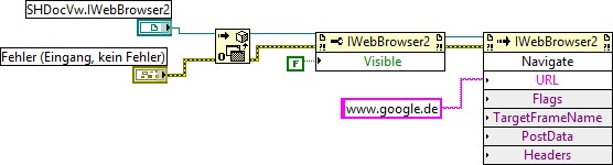

Ich suche nach einer Möglichkeit eine Webseite im Frontpanle anzeigen zu lassen, ist das möglich und hätte evtl. jemand ein Beispiel für eine solche Anwendung?
Ich suche nicht nach "open URL in default Browser" sondern nach einer Möglichkeit die Seite direkt im Frontpanel anzeigen zu lassen.

Hallo Hansi,
schau mal nach der Option, den IExplorer in einem ActiveX-Container auf deinem FP zu integrieren. Den Kannst du dann zur Anzeige deiner Webseite verwenden!

So klappts bei mir:

Jup danke, so geht es. Smile
Gibt es da noch eine Möglichkeit oder einen Knoten um das Browser-Objekt bei Bedarf ein- oder auszublenden?
Ich habe noch nicht besonders viel mit den ganzen Knoten Sachen gemacht darum bitte um Nachsicht mit einen Anfänger wie mir Wink
Also so wie ich es im Bild gemacht habe geht es auf jeden Fall nicht Wink

Hallo Hansi,
wie wäre es denn, wenn du versuchst, den ActiveX-Container an sich (un)sichtbar zu setzen? Also eine Propertynode des Containers erzeugen…

Danke, das geht dann jetzt auch. Smile
Jetzt habe ich aber wieder ein anderes Problem, ich versuche über die IP eines Gerät das in meinem Netz hängt zuzugreifen und bekomme eine Fehlermeldung.
Fehlermeldung:
Das Objekt unterstützt die Eigenschaft oder Methode "trim" nicht
http://10.105.9.22/main_request.js
188
Wenn ich das über den Browser mache geht es ohne Problem.
Hat jemand einen Tip woher das kommen könnte (hat das evtl. was mit Java zu tun)?

Hallo Hansi,
in deinem Bild rufst du nur die IP-Adresse auf, ohne das JScript-Anhängsel - anders, alsu du es in deiner Frage schreibst. Und was bedeutet die "188"?
Hier musst du wohl mal den Hersteller deines Gerätes fragen, da wir dieses Gerät nicht haben, geschweige du uns überhaupt sagst, worum es sich handelt.
(Ehrlich gesagt finde ich Messgeräte, die ".js" liefern, nicht vertrauenswürdig…)

Zitat:Dieses Gerät verfügt über einen Webserver der über die IP angesprochen werden kann, ich dachte das funktioniert dann auch mit Labview so wie im Browser selbst, da ich hier nichts weiter angeben muss als die IP.
Wenn du den IExplorer über ActiveX ins VI-FP einbindest, funktioniert er genauso wie als "Standalone"-IExplorer.
Du solltest nur die exakt gleiche URL aufrufen…
Wenn das ein Gerät ist, welches du "im Haus" bekommst, wirst du doch sicherlich auch einen Ansprechpartner dazu auftreiben können!? Jemand, der die Programmierung für das Gerät erledigt hat und dir Interna zum integrierten Webserver mitteilen kann!? Die verlinkte Seite enthält ja nur eine Werbebroschüre…

ich habe ja die gleiche URL bzw. IP aufgerufen wie im Browser, das ist wohl nicht das Problem.
Ich habe mit dem Entwickler gesprochen und er sagte mir das es schon zwischen den Browsern viele Unterschiede gibt und der IE selbst sich ammeisten von allen anderen unterscheidet. Die Funktion Trim war bis zum IE8 nicht enthalten und es gibt entgegen dem von dir geschriebenen wohl doch auch unterschiede zwischen dem IE Browser und dem aufruf über ActiveX, den so wie es aussieht beherrscht der IE selbts die Funktion "trim" aber ActiveX nicht.
Der Entwickler wird versuchen die Funktion zu ersetzen und dann werde ich es nochmal versuchen.
