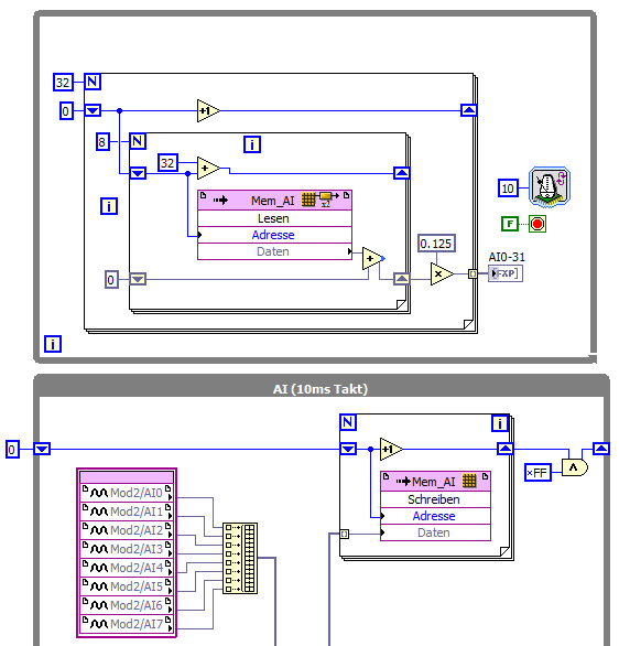

02.02.2016, 09:09 (Dieser Beitrag wurde zuletzt bearbeitet: 02.02.2016 10:29 von GerdW.)
Beiträge: 17.536
RE: Eigene SCAN Engine
Hallo Georg,
du kannst doch ein Memory auf dem FPGA anlegen: du musst dich auf eine (Maximal-)Größe festlegen und selbst die "Speicheradressierung" übernehmen, da der Memoryblock nur eindimensional (=Länge) angesprochen wird.
So z.B.: Adresse = Kanal * (max. Kanallänge) + Samplenummer…
Hier mache ich gerade etwas ähnliches:
Ist noch in der Entwicklung und nicht debugged…

zum Memory habe ich zwei Fragen:
1) wie groß ist der Block Memory eigentlich? Ein Rechtsklick auf das FPGA Target liefert mir nur die Auskunft: ...Block RAMs: 32...
2) gibts da keine Probleme wenn zwei voneinander unabhängige Loops auf den gleichen Speicher zugreifen? Hat das nicht auch was mit der Clock Domain zu tun?
LG
Georg
02.02.2016, 18:38 (Dieser Beitrag wurde zuletzt bearbeitet: 02.02.2016 18:39 von GerdW.)
Beiträge: 17.536
Hallo Georg,
1) Die Größe des MemoryBlocks gibst du im Einstellungs-Assistenten an. Man sollte sich auf "vernünftige" Werte beschränken, im Bild oben geht es um 256 FXP(±,26,5)-Werte (32 Kanäle mit je 8 Werten)…
2) Wie bei anderen FPGA-Strukturen auch handhabt der LV-FPGA-Compiler solche Zugriffsfragen aber die "Arbitrierung", welche man ebenfalls in den Einstellungen zum MemoryBlock festlegen/bearbeiten kann.
