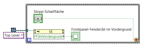

gibt es eine Möglichkeit, zu erkennen, ob die Applikation im Windows-Vordergrund liegt?
Über die Eigenschaft Frontpanel --> Ist im Vordergrund kann ich nur erkennen, ob sich das betreffende FP innerhalb der Appl. im Vordergrund befindet.

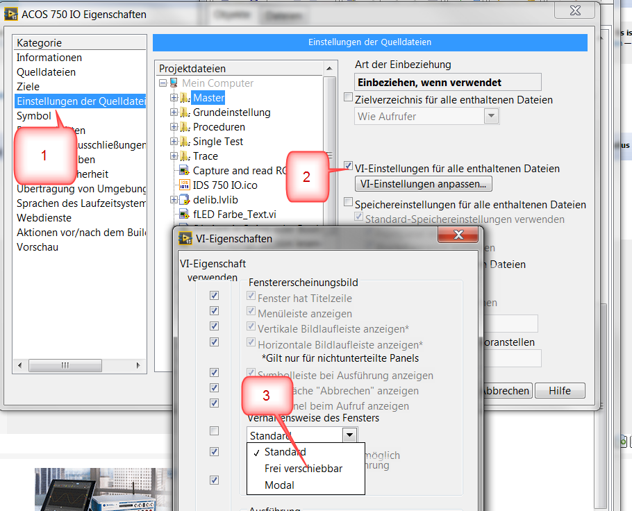

Wenn man den Build aufruft. Kann man Modal einstellen.
meinst Du das?

Wenn Du in Deinem Programm wissen möchtest ob Du aktiv bist, gibt es von MGI im Application Control schöne VI's

(05.02.2016 16:10 )Freddy schrieb:  Wenn Du in Deinem Programm wissen möchtest ob Du aktiv bist, gibt es von MGI im Application Control schöne VI's
Freddy
Das bringt IMHO nichts. Es liefert ja nur die Antwort darauf, ob das Top-Level-VI innerhalb der LabVIEW-Exe gerade das Vordeste ist, aber nicht, ob es auch vor allen anderen Windows-Applikationen liegt.

Hallo Jens,
ich habe es getestet,
sobald ein anders Programm unter Windows das aktive Fenster ist geht die LED aus und umgekehrt.
