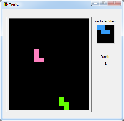

Wir haben in der Schule die Aufgabe bekommen, ein Spiel zu erstellen und ich hab mich für Tetris entschieden. Bin da aktuell etwas am verzweifeln und das eigtl ziemlich am Anfang.
Ich will die Randomshapes die ich erstelle drehen wenn ich die "nach oben" Taste drücke also 90° 180° 270° 360°. Funktioniert so halbwegs auch schon, allerdings nur 90°. Ich muss iwie die Tastenbetätigung zählen (bis 4) und den Wert speichern. Aktuell springt das gedrehte Array beim loslassen der Taste immer wieder in den Ursprung zurück.
Hoffe ihr versteht was ich mein und könnt mir helfen. Und gibt es ne möglichkeit, dass ich die Farbe von den Arrays noch random wechseln kann?

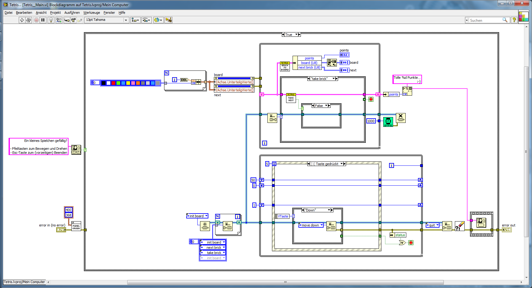

Ich habe den QueueDriven-Ansatz gewählt:
Die obere Schleife arbeitet die Befehle ab, die die untere erzeugt…

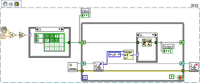

Jetzt zeigts mir das gedrehte Array zwar an, allerdings nur 90°. Wie krieg ich es hin, dass die For-Schleife immer bei Tastendruck mit dem alten Wert(Array) ausgeführt wird? Ich komm nicht drauf. Huh
9.0 .vi  TETRIS.vi (Größe: 13,57 KB / Downloads: 272)

Zitat:Wie krieg ich es hin, dass die For-Schleife immer bei Tastendruck mit dem alten Wert(Array) ausgeführt wird? Ich komm nicht drauf.
Habe ich doch oben schon gesagt: du musst dir den letzten Zustand deines Arrays merken!
Und wie merkt man sich Daten, um sie in der nächsten Iteration wieder zur Verfügung zu haben? Das weißt du doch auch schon: mit einem Schieberegister!
- Was soll überhaupt das Ausführen der (äußeren) FOR-Loop entweder einmal oder Null-mal? Wenn man Code anhand einer Bedingung ausführen will, nimmt man eine Case-Struktur!!! Warum sind diese Konstanten als DBL hinterlegt statt als I32?
- Was soll diese Abfrage von "i" innerhalb der äußeren FOR-Loop? Entweder die Loop wird null-mal durchgeführt und der Vergleich findet NIE statt - oder die Loop wird genau einmal ausgeführt und "i" ist dann NULL und die innere FOR-Loop wird ZWEImal durchlaufen…
- Wozu überhaupt "i" auf ">=0" testen? Wenn dieser Code überhaupt ausgeführt wird, dann ist "i" IMMER größer/gleich NULL!
- Was willst du mit der Case-Struktur innerhalb der inneren FOR-Loop erreichen? Was willst du mit dem nichtinitialisierten Schieberegister hier erreichen?
(Bis auf das nichtinitialisierte Schieberegister haben die anderen Dinge NICHTS mit LabVIEW an sich zu tun, das ist einfach nur unsinnig geplanter Code…)

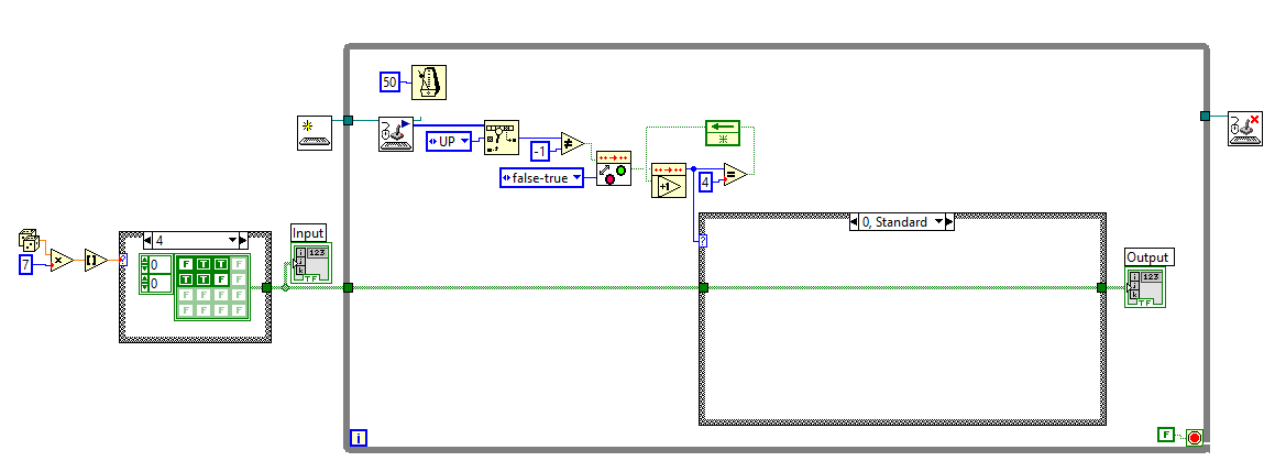

Beispiel zu deinem VI:
Ich würde eine Event-Struktur statt der Tastaturabfrage-Funktionen verwenden…
In die Schleife gehört noch eine Wartezeit. Es sollte einen Stopp-Button geben…
Ernst gemeinter Tipp: Vor dem eigentlichen Programmieren zeichnet man sich einen PAP auf ein Blatt Papier!

(13.03.2016 19:38 )GerdW schrieb:  Beispiel zu deinem VI:
und das lässt sich so einmal komplett rumdrehen? also 90° 180° 270°?
