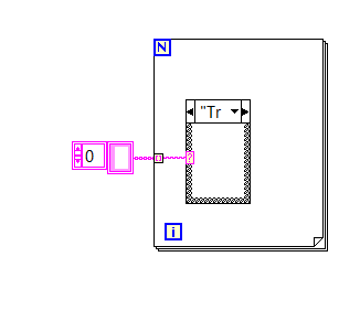

Richtig durchgestiegen bin ich nicht, aber ich habe das jetzt so gemacht:
Ist das im Grunde richtig? Ich muss ja noch irgendwie die Werte aus dem String Array "in den Tank führen". Wie mach ich das?
Wie gesagt, ich bin noch blutige Anfängerin Smile
LG Christina

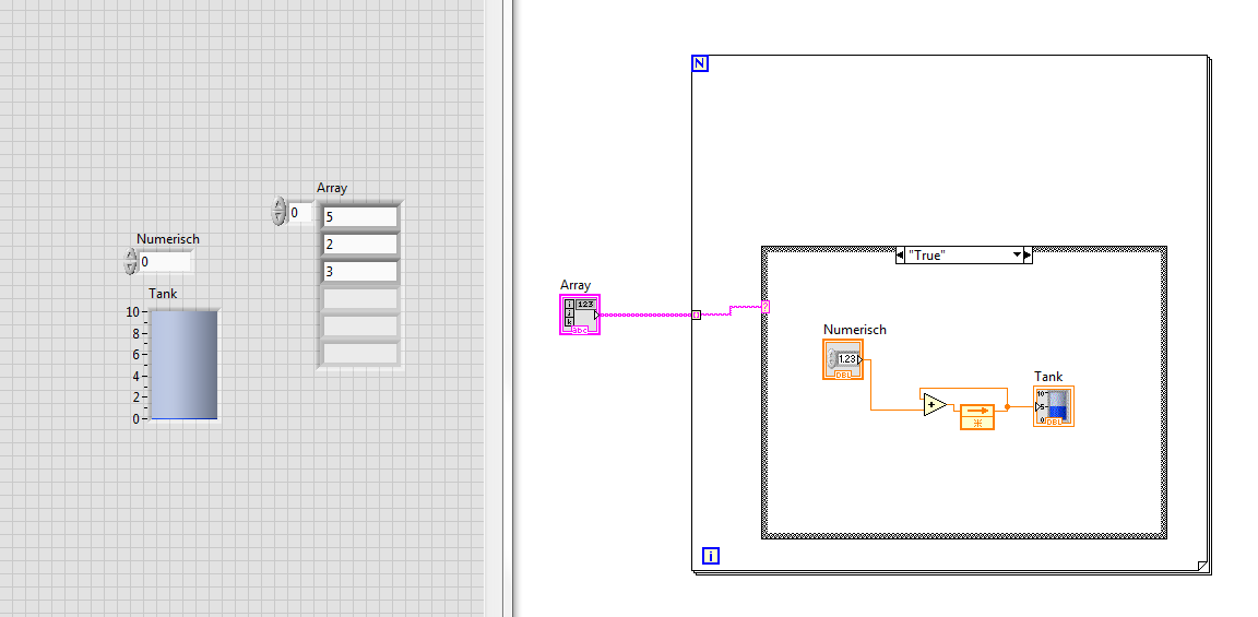

Hab mal ein Beispiel angehängt.
Zitat:Also so wie das jetzt ist, wird dadurch dass das Array 3 Werte lang ist, die For-Schleife nur 3 Mal durchlaufen?
Ja genau.
15.0 .vi  beispiel1.vi (Größe: 9,84 KB / Downloads: 188)

RE: Listenbetrieb
Ja, super, so habe ich mir das im Grunde vorgestellt.
Das Schieberegister speichert quasi rechts den Wert und packt es beim nächsten Durchgang einfach auf die linke Seite, so dass mit diesem Wert weitergearbeitet wird?
Was mache ich aber, wenn ich 2,345 l einfüllen will? Ich kann ja nicht für jeden Wert einen eigenen Case machen?!
Und wie kann ich sehen, dass sich der Tank füllt? Wenn ich starte, ist er sofort voll. Deshalb habe ich in der For-Schleife noch 1 sek warten eingebaut, aber jetzt dauert es halt 3 Sekunden bis der Tank auf einen Schlag voll ist. Also ich möchte quasi nach jeder Befüllung den aktuellen Stand sehen.

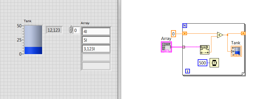

RE: Listenbetrieb
Hallo Christina,
Wenn Du sehen willst wie der Kessel steigt. Sie Dir das Bild an.

RE: Listenbetrieb
Zitat:Was mache ich aber, wenn ich 2,345 l einfüllen will? Ich kann ja nicht für jeden Wert einen eigenen Case machen?!
Siehe Bild.
