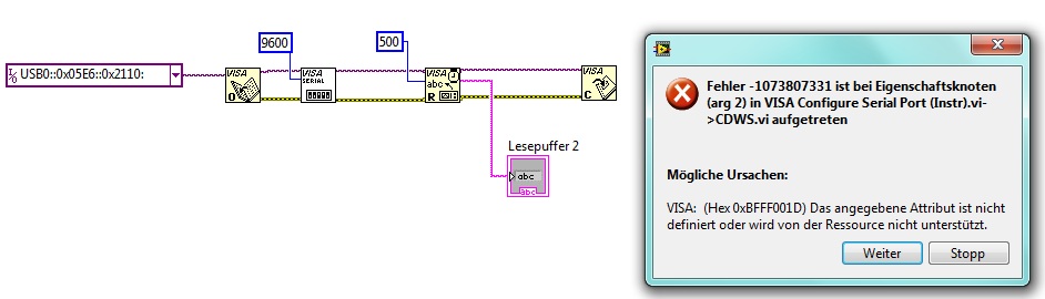

Guten Morgen,
ich denke, dass ich keinen neuen Treiber installieren muss, den die Beispielprogramme funktionieren ja.
Das einzige was ich will ist die Anzeige des Messgeräts in LabView anzeigen.
Ich meine, dass ich auch dem richtigen weg bin (siehe Anhang).
Leider kommt ein Fehler im letzten Block
Danke.
Gruß ocean

Bitte schön, wenn du dir es unbedingt kompliziert machen willst...
Aber über den Link aus dem ID Network kannst du dir eine LabVIEW API für dein Gerät herunterladen.
Zitat:Native LabVIEW Driver for Keithley 2100 Series v1.3 (LabView 8.5 or higher) (for models 2100, 2110)

Hallo.
Habe es soweit geschafft, dass ich über LabView mit meinem Gerät kommunizieren kann.
Ich finde den Befehl für das Auslesen nicht.
Gruß ocean

Hallo Ocean,
hier ein Handbuch für Dein Multimeter. Am Ende stehen die Befehle, die Du brauchst.
Solltest Du aber den Vorschlag von Jens in betracht ziehen, könntest Du Dir viel Zeit sparen.

Hallo Jeans,
vielen lieben Dank, habe es gefunden und es funktioniert (der Befehl heißt "READ?") Big Grin
Eine letzte Hürde habe ich noch:
Die ausgelesene Wert wird als "Text" ausgegeben und nicht numerisch.
Wenn ich die Ausgabe mit einer numerischen Anzeige verbinden will funktioniert das nicht.
Siehe Anlage (Bild_1: funktioniert; Bild_2: funktioniert nicht).
Vermutlich muss ich den Output des Geräts als numerisch konfigurieren?
Gruß Ozan
