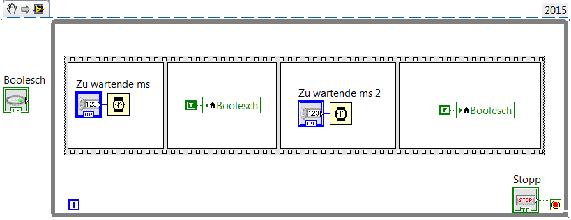

ich möchte einen Grab-Botton alle X-Sekunden drücken.
Da ich LabView-Anfänger bin, bräuchte ich da mal eure Hilfe. Vielen Dank !!!
Wie habe ich Vorzuhenen, bzw. welche Steuerungen werden hierbei benötigt.
Ich selbst benutze LabView 2012

Mit Grab-Botton meinte ich nur einen einfachen Kippschalter.
Dieser soll nach X-Sekunden automatisch gedrückt werden.
Dieser Vorgang soll sich so lange wiederholen, bis ich das Programm anhalte.
Anbei noch ein VI vom Kippschalter (Grab-Botton)

Taster soll automatisch an und ausgeschaltet werden.
Aktuell kann ich diesen Button nur manuell drücken. Jedes Mal, wenn ich diesen betätige, wird ein Bild gemacht.
Nun möchte ich, dass dieser Taster alle X-Sekunden automatisch gedrückt wird, so dass ich alle X-Sekunden ein neues Bild erhalte.

So?
12.0 .vi  Grab-Botton.vi (Größe: 5,4 KB / Downloads: 325)

Oder wenn die Ein- oder Ausschaltzeit einstellbar sein soll.

Allerdings hat sich ein neues Problem ergeben.
In meiner aktuellen VI habe ich einmal die Lösung von Y-P eingefügt. Diese finden Sie im Anhang.
Mein Taster wird zwar ein und ausgeschaltet, allerdings macht er keine Bilder.
Der Grab-Botton (links) ist rechts mit der Ereignisstruktur verknüpft.
Wenn ich diesen per Maus selbst betätige, wird ein Bild gemacht und abgespeichert.
Benutze ich das VI von Y-P wird der Schalter zwar betätigt, jedoch wird kein Bild erzeugt.
Warum ???

Ein Schalter löst bei Wertänderung keinen Event aus.
Verwende Wert(Signalisierend) über Erstellen->Eigenschaftsknoten -> Wert(sgnl).
