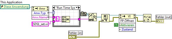

Ich möchte aus meiner Applikation das FP eines SubVI öffnen, in der Developer Umgebung schaffe ich das auch aber habe ein Problem das auch im Runtime zum laufen zu bekommen.
Kann mir jemand einen Tip geben wie ich in der Runtime auf das SubVi verweise bzw. den Pfad zur Referenz setzen muss?

RE: SubVI FP öffnen
Hi Trinitas
Meinst du so wie im Anhang?
Passt denn das "Pfad Erstellen" mit dem Verweis auf das Anwendungsverzeichnis?

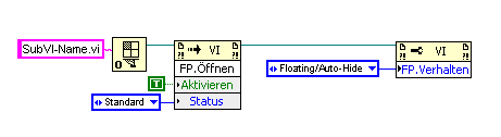

RE: SubVI FP öffnen
(23.06.2016 10:36 )hansi9990 schrieb:  Meinst du so wie im Anhang?
Ich meine sowas...
Trau dich ruhig, an den Pfadeingang einen String zu übergeben - geht nix kaputt.Big Grin

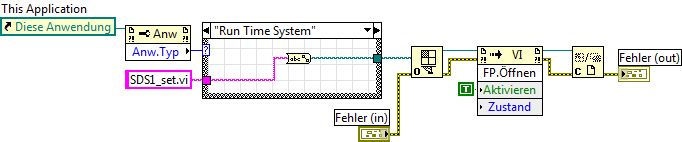

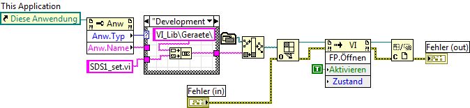

RE: SubVI FP öffnen
Ahh, wusste nicht das der Eingang Polymorph ist Wink
Da ich zwischen Developer und Runtime unterscheiden will habe ich es jetzt so wie im Anhang gemacht, sollte dann so funktionieren.

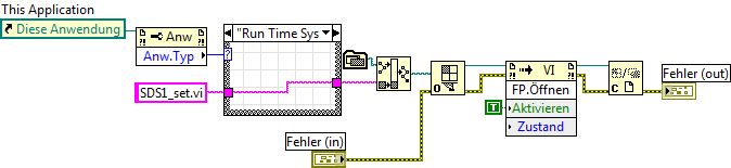

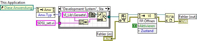

RE: SubVI FP öffnen
Hatte nur gefragt weil das FP des SubVI trotzdem nach dem App Build nicht geöffnet wurde.
Habe jetzt mal die Case Sache weg gelassen und in der Developer Umgebung wird das FP geöffnet, ob es auch nach dem Kompilieren noch läuft kann ich erst morgen versuchen.

Hallo hansi,
ein subVI, bei dem in den Build-Settings das FP nicht explizit als "beibehalten" gesetzt oder das generell in den VI-Properties als "Open FP on call/load" markiert wurde, landet in der Exe OHNE FP!
Da kannst du dann lange versuchen, irgendein nicht mehr vorhandenes FP zu öffnen.
Außerdem stellt sich hier gleich die Frage nach deinem Error-Handling: auch PropertyNodes können Fehler liefern. Und die sollte man schließlich immer behandeln…
