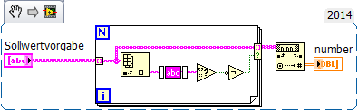

ich habe folgendes Problem:
Ich benutze ein Tabelle um bestimmte Werte vorzugeben. In der Tabelle können mal mehr und mal weniger Werte sein. Das Problem ist wenn ich einmal z.b 10 werte eingegeben habe und beim nächsten mal nur 7 eingebe und 3 lösche nimmt mein Programm diese 3 als 0 an und es gibt einen Fehler..
Gibt es eine Einstellungsmöglichkeit oder einen anderen Trick für so einen Fall?

Hier ist mein subvi.

Hallo Max,
bei einem solchen VI wäre es immer schön, ein paar Standardwerte drin zu haben - nicht nur in der Tabelle…
Zitat:Ich hatte überlegt ein keinen Teil zu programmieren in dem alle Nullen aus dem Array gelöscht werden aber ich bekomme nichts hin was in einem einzigen Schleifenumlauf funktioniert.
Du kannst natürlich versuchen, Fehleingaben hinterher zu korrigieren: einfach eine kleine Schleife, die alle Zeilen löscht, die nur Nullen enthalten. Oder alle Zeilen löschen, deren X-Wert nicht monoton ansteigend eingegeben ist…
Ich persönlich finde es jedoch besser, wenn man schon bei der Eingabe der Werte filtert! Heißt: Event-Struktur nutzen und wenn in der Tabelle "Entf" oder "Backspace" gedrückt wird, die entsprechende Zeile programmatisch löschen! Ja, das ist ein gewisser Aufwand - aber als Programmierer ist man nun einmal dafür verantwortlich, dass der User (möglichst) nur gültige Eingaben produzieren kann!

30.09.2016, 09:15
RE: Alte Werte aus Tabelle löschen
Und hier eine Lösung zum Löschen "leerer" Zeilen.

Zitat:Wie kann man denn auf die Tasten "Entf" oder "Backspace" reagieren wennman in der Tabelle ist?
Das habe ich doch schon geschrieben: Event-Struktur nutzen!
Zitat:Können Zeilen nur durch einen Loop gelöscht werden?
Wenn du in einem 2D-Array alle Zeilen prüfen willst, ist eine autoindizierende Loop die einfachste Möglichkeit. Meinst du nicht auch?
