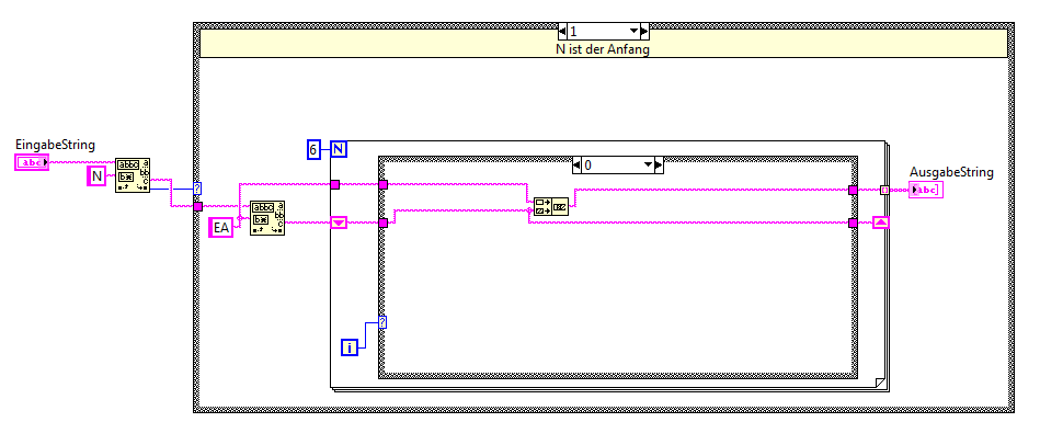

Hallo Zusammen,
Problembeschreibung:
Ich habe es folgende String Format:
NEAX (Es handelt sich um einen Barcode), wobei:
N: ist eine fixe Buchsatbe
E: ist auch eine fixe Buchstabe
A: variiert sich von [a-z]
X: 9 Decimale Zahlen
folgende ablauf habe ich vor:

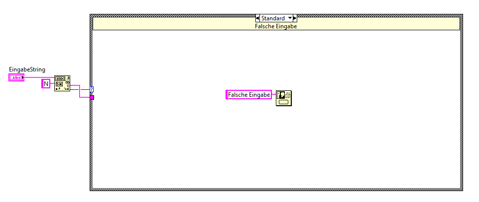

Bei der Eingabe z.B von NEA000000000 wird dieses String geprüft, ob der erste Buchstabe eine N sei?
--> Ist nicht der Fall wird der User gefordert seine Eingabe noch mal zu prüfen
--> ist der Fall, wird dann von dieses String NEA gesplittet und mit der restlichen(X) 6 fortlaufenden nummern generiert.
also z.B bei der Eingabe von : NEA000000000
Es werden die NEA von der Decimal Zahlen gesplittet und der restliche decimal Zahl um 1 addiert und zwar 6 mal.
Die decimal Zahlen sehen sie dann so aus: 000000000,0000000001,000000002,000000003,000000004,000000005
Für dieses Zahlen wird auch dann das String EA dazu angehängt.
Das Endergebnis am Ende sieht dann so aus: EA000000000
EA000000001
EA000000002
EA000000003
EA000000004
EA000000005
An bei ist einen Screenshot aber es funktioniert nicht wie ich das gerne hätte.

(20.01.2017 09:13 )galilio schrieb:  Es werden die NEA von der Decimal Zahlen gesplittet und der restliche decimal Zahl um 1 addiert und zwar 6 mal.
Du addierst nicht mit 1, sondern hängst hinten am String eine Ziffer an
Gruss
Chris

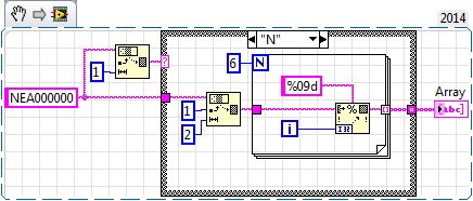

20.01.2017, 10:15
Tomtom89 Offline
Beiträge: 2
Registriert seit: Oct 2016
2014, 2015
2015
RE: Eingabe String nach einen bestimmten Format bearbeiten
Hallo galileo,
hast du dir des so vorgestellt ?
Grüße Thomas
Gruss
Chris
Ja das stimmt.
Ich muss eigentlich das Endwert zurückführen und dann wieder um 1 inkrementieren oder?
(20.01.2017 10:15 )Tomtom89 schrieb:  Hallo galileo,
Grüße Thomas
Nein
(20.01.2017 10:44 )galilio schrieb:  Ja das stimmt.
Genau, du musst inkrementieren und den neu berechneten Wert speichern (Shift Register).
Vorgängig den String in eine Zahl wandeln.
Gruss
Chris
20.01.2017, 11:04 (Dieser Beitrag wurde zuletzt bearbeitet: 20.01.2017 11:06 von galilio.)
galilio Offline
Beiträge: 175
Registriert seit: Mar 2014
2015
Das heisst ich muss noch eine WHILE LOOP in der For LOOP dazu einfügen ?
20.01.2017, 11:32
Morpheus Offline
Beiträge: 205
Registriert seit: Jul 2009
2019 SP1, 2020 SP1
8000
(20.01.2017 11:04 )galilio schrieb:  Das heisst ich muss noch eine WHILE LOOP in der For LOOP dazu einfügen ?
Nein, auch beim FOR-Loop kann man mit Shift Register arbeiten (siehe Snippet)
Gruss
Chris

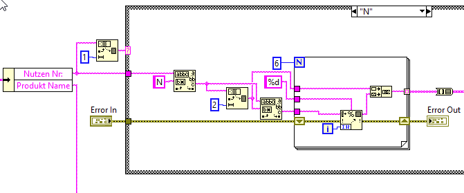

20.01.2017, 13:19
JaO Offline
Beiträge: 11
Registriert seit: Jan 2017
2015
2015
Hilfts dir folgende Code (s. Abb.) weiter?
20.01.2017, 13:46
galilio Offline
Beiträge: 175
2015
(20.01.2017 13:19 )JaO schrieb:  Hilfts dir folgende Code (s. Abb.) weiter?
Super danke dir

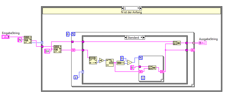

20.01.2017, 13:56
Das mit den führenden Nullen im String geht aber auch einfacher, dafür braucht es keine Schleife...
