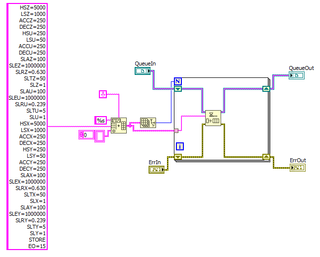

ich versuche String-Tabelle ins Queue zu schicken. Aber dann bekomme ich folgende Fehlermeldung:
" Fehler 1 bei Element einfügen in queueSequencedWrite.vi->TestSVV.vi
Mögliche Ursachen:
LabVIEW: Ungültiger Eingangsparameter. Wenn am Eingang beispielsweise ein Pfad anliegt, kann dieser Pfad Zeichen wie ? oder @ enthalten, die im betreffenden Betriebssystem nicht zulässig sind."
Wie ist da gemeint ? Ich habe weder ? noch @ Zeichen gefunden, den ich löschen kann.
Vielen Dank für Eure hilfe !

Hallo meta,
Zitat:Wie ist da gemeint ? Ich habe weder ? noch @ Zeichen gefunden, den ich löschen kann.
Fehler 1 sagt: ungültiger/falscher Eingangsparameter. Das mit dem Pfad und @? ist nur ein Beispiel!
Ist die Queue-Referenz gültig?
(Kannst du dein VI für LV2014 kkonvertieren oder ein Snippet bereitstellen?)

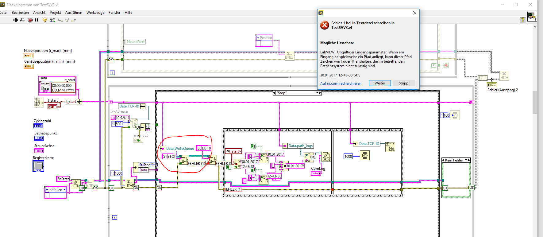

26.01.2017, 10:41
RE: Fehler 1 -> Element einfügen in Queue
@Gerd: Hier ein Screenshot:
Der Datentyp der Queue passt, die Elemente sind auch als Ein- und Ausgang eines SubVI definiert.
@meta:
Wie Gerd schon geschrieben hat, wahrscheinlich ist die Queue-Refnum ungültig. Wenn ich dein VI direkt ausführe, dann bekomme ich auch Fehler 1.

30.01.2017, 09:56 (Dieser Beitrag wurde zuletzt bearbeitet: 30.01.2017 09:56 von GerdW.)
Beiträge: 17.538
Hallo meta,
du solltest prüfen, ob die Referenzen/Pfade gültig sind - bevor du sie nutzen willst!
In deinem Bild ist aber noch nicht einmal ein Ansatz von irgendwelcher Fehlerbehandlung zu erkennen, alle markierten Funktionen haben KEINERLEI Fehlerdrähte angeschlossen …

30.01.2017, 12:04
(30.01.2017 09:17 )meta_ir schrieb:  Danke Jens und Gerd !
Du hast recht. Ich habe festgestellt, dass der ERROR kommt immer bei den Queues, die mit Referenzen von Data.ctl verbunden sind.
Habt Ihr einen Vorschlag, wie ich verbessern soll?
Danke !
Viele Grüsse
meta
Leider sieht man in deinem Screenshot nicht, wo du die Queue anlegst. Vermutung: Du machst das nirgends?!
(30.01.2017 11:58 )meta_ir schrieb:  ich habe einiges jetzt verbunden. Ich verstehe nicht, weshalb die ini-Datei nicht angezeigt wird. Der Datenfluss bleibt beim Starten vor der Schleife stehen.
Wo liegt mein Fehler ?
Rtmfx Weil du beim Dequeue Element einen Timeout -1 (=unendlich) angeschlossen hast. An dieser Stelle wird also solange gewartet, bis ein Element in der Queue zur Verfügung steht. Auf den ersten Blick kann das nur innerhalb deiner Event-Struktur hinzugefügt werden.
30.01.2017, 12:45
meta_ir Offline
Beiträge: 12
Registriert seit: Dec 2016
Danke Jens !
Die makierte Verbindung anscheinend ist nicht richtig.
Ich habe den Write Queue-Refenrenz im Data.ctl gespeichert. Daraus wollte ich entnehmen. Ich muss auch mit der Queue verbinden. Aber geht nicht.
Was wäre die bessere Lösung ß

30.01.2017, 13:28
(30.01.2017 12:45 )meta_ir schrieb:  Die makierte Verbindung anscheinend ist nicht richtig.
Logisch (zumindest für mich), wenn du nicht vor der ersten Verwendung die Refnum erzeugst.
(30.01.2017 12:45 )meta_ir schrieb:  Ich habe den Write Queue-Refenrenz im Data.ctl gespeichert.
Das langt nicht!!!! Du musst bei jedem Neustart deines VI erst einmal per Obtain Queue eine Queue-Referenz erzeugen, erst dann kannst du sie im weiteren Programmverlauf verwenden. Bei Beendigung des VIs geht diese Referenz verloren!
