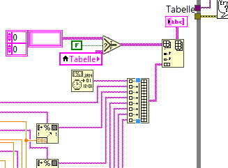

Guten Morgen zusammen,
ich habe von meinem Chef eine Mängelliste über mein Labview Programm und bei einigen Sachen komme ich leider nicht vorwärts...
Mängelliste:
1. Der STOP Button soll jeder Zeit stoppen und nicht erst nach einem kompletten durchlauf.
2. Durchlaufanzeige fängt bei 0 an zu zählen und beginnt beim Start nicht mit 1
3. Tabelle macht nach jedem Durchlauf eine freie Zeile wo die Werte auf 0 gesetzt sind, sollen aber komplett leer sein.
4. wenn das Programm komplett durchgelaufen ist muss man das komplette Programm neu Starten, um eine weitere messung zu starten
5. Meine Tabelle soll abgespeichert werden auf dem PC
Es wäre super, wenn mir jemand helfen kann oder einfach nur denkanstöße gibt, sodass ich auch selber drauf kommen kann.
die Anderen Mängel kann ich selber beheben die ich aber nicht weiter aufgelistet habe.
Wenn du den mit "Stopp" bezeichneten Button im Start-Tab meinst: der hat immer noch kein Label!
Wenn er immer wirksam sein soll, dann muss er in/nach jedem State abgefragt werden. Logisch, oder?
Zitat:2. Durchlaufanzeige fängt bei 0 an zu zählen und beginnt beim Start nicht mit 1
Wenn du "Anzeige: Durchläufe" meinst: das ist am Schleifeniterator angeschlossen und fängt damit immer bei Null an.
Wo ist das Problem? (Kann es sein, dass du Probleme mit einfachster Mathematik hast? Einfach mal "+1" addieren??? Hmm)
Zitat:3. Tabelle macht nach jedem Durchlauf eine freie Zeile wo die Werte auf 0 gesetzt sind, sollen aber komplett leer sein.
Die Tabelle wird aus Drähten gespeist, die aus "default if unwired"-Tunneln deiner Case-Struktur kommen. Da können schon mal Nullen drin stehen.
Lösung: immer einen gültigen Wert in diese Drähte schreiben!
Zitat:4. wenn das Programm komplett durchgelaufen ist muss man das komplette Programm neu Starten, um eine weitere messung zu starten
Wo ist das Problem?
Oder bist du nicht in der Lage, eine weitere Schleife außen drum zu erstellen, wenn dein Programm wiederholt werden soll??? Hmm
Zitat:5. Meine Tabelle soll abgespeichert werden auf dem PC
Dann mach das doch einfach!

man sollte schon die Hilfe und Beispiele von LabView lesen und damit üben.
Z.B. im Vi Ar_Block...
Eine Ereignisstruktur muss in eine While Schleife den sie wird bei Dir nur einmal aufgerufen.
Die äußere While Schleife wird entweder sofort beendet oder nie. Man kann nur beim Start der Schleife Daten übergeben. Läuft die Schleife gehen nur noch Änderungen innerhalb der Schleife oder per Refernezzugriff.
Das hat aber nicht speziell was mit LabView zu tun.
Wenn Du eine Tabelle neu füllen möchtest dann muss Du sie erst leeren. Du hast aber ein statisches Fail an dieser Stelle. Das muss ausprogrammiert werden.
Freddy

10.11.2017, 09:01
Freddy Offline
Oldtimer
Beiträge: 729
Registriert seit: Aug 2008
2019, 2020, 2021
1996
76275
RE: Projekt: Mängelliste bearbeiten...
Im Bild wählst Du zwischen anhängen (Fail) oder leeren (True).
Nur True wird nie kommen. Daher füllt sich die Tabelle immer weiter.
10.11.2017, 09:45
