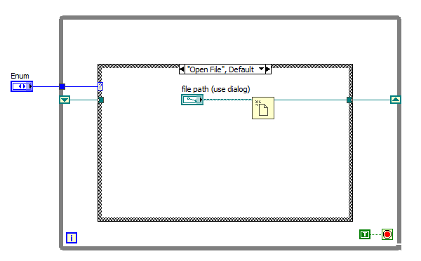

Das schreit nach einer Umsetzung als FGV bzw. Action-Engine-VI:
Hier das Grundprinzip eines solchen VIs:
Enum (natürlich Typ-Definiert, fehlt im Screenshot) legt fest, was das VI machen soll. In deinem Fall bieten sich die Status: Excelfile öffnen; Daten schreiben; File schließen an.
In einem uninitialisierten Schieberegister werden Werte für den nächsten Aufruf den VI gespeichert, in deinem Fall z.B. die Workbook-Reference.
Die While-Loop läuft immer nur 1x durch.
Und das ist es dann auch schon.
In deinem Programm rufst du dann diese Sub-VI 1x mit der Methode "Öffnen" auf, dann beliebig oft mit "Schreiben", und irgendwann mit "Schließen".

Hi Jens,
bei mir funktioniert komischerweise meine Case-Struktur nicht. Die Fehlerliste zeigt an: "Case-Struktur: Angegebener Case nicht vorhanden" aber ich habe den Case definiert.
Zudem hast du bei dem Ausgang und Eingang im Case zwei gelbe Pfeile in den grünen Rechtecken, wo kommt das her?
DM

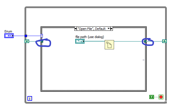

Hey,
also die Case-Strktur funktioniert jetzt.
Ja die Links kenne ich und habe Sie mir schon angeschaut... Ich kenne das Schieberegiester, ich hätte es besser beschreiben sollen. Ich meine die Rechtecke in der Case-Struktur (siehe umrande Elemente im Bild im Anhang).
17.05.2018, 08:34 (Dieser Beitrag wurde zuletzt bearbeitet: 17.05.2018 08:39 von GerdW.)
Beiträge: 17.533
RE: Excel-Datei durchgehend ausfüllen ohne neue Mappen zu öffnen mit ActiveX
Hallo DM,
das sind In/Out-Tunnel der Case-Struktur - an denen zusätzlich (dank Rechtsklick-Option!) der Modus "verknüpfte Tunnel" gesetzt wurde…
Einfach mal die LabVIEW-Hilfe zu den Tunneln lesen! Big Grin
Zitat:also die Case-Strktur funktioniert jetzt.
Bist du dir sicher, dass OpenFile der Standard-Case sein sollte?
Immer, wenn irgendwas nicht passt, soll eine neue Datei geöffnet werden und die alte Referenz vergessen werden???
Abgesehen davon: bei einem Enum sind die Items klar definiert! Also bitte für jedes Item im Enum exakt einen Case erstellen - auch dafür gibt es eine Rechtsklick-Option der Case-Struktur!
