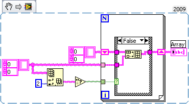

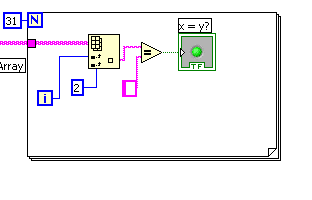

Ich möchte aus einem 2-D Array Zeilen löschen, wenn der Wert der Spalte 2 leer ist.
Ist der Wert leer soll nix weiter geprüft werden, sondern das element gelöscht werden.
Zum löschen der Zeilen würde ich Aus Array entfernen verwenden. Hab hier mal einen Ansatz agehängt, allerdings habe ich noch Schwierigkeiten bei der Weiterverarbeitung der True/False Ausgabe.
Hat jemand dazu zufällig ein Beispiel, bzw. ein paar Tipps wie man das realisieren kann?
Gruß Flo

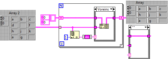

11.10.2010, 08:10 (Dieser Beitrag wurde zuletzt bearbeitet: 11.10.2010 08:10 von GerdW.)
Beiträge: 17.538
Leerzeilen aus 2D Array löschen
Hallo stromflo,
autoindexing is your friend:
Die linke Array-Konstante stellt dein 2D-Array dar...

11.10.2010, 11:02 (Dieser Beitrag wurde zuletzt bearbeitet: 11.10.2010 11:06 von Lucki.)
' schrieb:ja das wäre schön gewesen wenn hier auch eine mögliche Lösung steht.
Mit den ursprünglichen dürftigen Angaben war ein Lösungsvorschlag gar nicht möglich. Man kann aus einem 2D-Array gar kein einzelnes Element herauslöschen. Du hättest gleich dazusagen müssen, ob Du die ganze Zeile oder die ganze Spalte gelöscht haben möchtest.
Verbesserungsvorschlag: Bei "Leerem String" muß man unterscheiden, ob des programmtechnisch oder optisch gemeint ist. Im letztgenannten Fall kann der ansonsten leere String Leerzeichen enthalten, und der Vorschlag funktioniert dann nicht. Es würde sich dann lohnen, das Stringelement zu trimmen:
