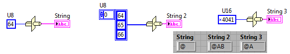

Verstehe nur nicht, warum die Beispiele alle so künstlich verumständlicht sind. Hier mal drei einfache Vorschläge:
Das funktioniert mit anderen Zahlenformaten ebenso, als z.B mit I32, oder wenn eine Gleitkommazahll als String über der Serielle Schnitstelle gesendet werden soll. Die Rückkonvertierung ist ähnlich einfach.

vielen Dank für diese sehr kompakte Lösung.
Was mich hier allerdings wieder einmal verblüfft ist die Tatsache, daß am Anschluß ´Typ´ von der Typumwandlungsfunktion keine "Ziel-Typ-Festlegung" angeschlossen werden muß.
Auch in der Hilfebeschreibung zu dieser Funktion steht eigentlich nicht, was passiert, wenn man diesen Anschluß offen läßt.
Aber es funktioniert ja (irgendwie).
Vielen Dank
Herby
05.01.2011, 15:29 (Dieser Beitrag wurde zuletzt bearbeitet: 05.01.2011 15:30 von Lucki.)
Byte-Daten nach ASCII
' schrieb:Was mich hier allerdings wieder einmal verblüfft ist die Tatsache, daß am Anschluß ´Typ´ von der Typumwandlungsfunktion keine "Ziel-Typ-Festlegung" angeschlossen werden muß.
Das ist ja öfters so, daß bei Nicht-Anschluß ein Default-Wert gilt. Mit Kontext-Menü "Erstellen/Konstante" erzeugt man eine leere String-Konstante, also könnte man davon ausgehen, daß dieser Typ der default-Wert ist. Du hast aber Recht, da sollte auch in der Hilfe so angegeben werden - ist es aber nicht. Im Gegenteil: Es gibt einen Unterschied zwischen Kontext-Hilfe und ausführlicher Hilfe. In der Kontext-Hilfe ist am "Typ"-Eingang ein String-Draht angeschlossen, in der ausführlichen Hilfe ein Gleitzahl-Draht.
Also ich kann letztlich nur dieses sagen: Es hat sich bewährt, bei Konvertierung nach String den Typ nicht anzuschließen. Möglicherweise war es sogar genau dieser fehlende Anschluß, der Dich veranlasste, meinen Vorschlag wegen seine besonderen Einfachheit zu loben.Mellow
