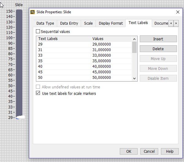

Hallo liebe LabVIEW Gemeinde,
mich würde mal interessieren, ob es möglich ist einem Schieberegler programmatisch und in Abhängigkeit vom Betrag der Eingangsgröße unterschiedliche Inkremente zuzuweisen!
Hintergrund ist der: ich habe eine Kamera, bei welcher sich der Pixeltakt (PT) einstellen lässt, allerdings nur in vordefinierten Abständen. Diese sind jedoch nicht konstant, sondern ändern sich
PT<35 MHz --> dPT=2 MHz
35 MHz<PT<90 MHz --> dPT=5 MHz
90 MHz<PT<150 MHz --> dPT=10 MHz ...
Insgesamt gibt es 18 verschiedene Einstellmöglichkeiten. Da das keine äquidistanten Abstände sind, weiß ich nicht wirklich, wie ich das an das Control-Element weiterleiten soll. Hat jemand eine Idee?

Du könntest die "Text Labels" eines Slider entsprechend editieren:

Hallo Jens,
Danke für den Tip. Das sollte mein erstes Anliegen lösen. Werde es gleich mal ausprobieren.
