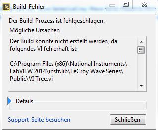

Ich erstelle dadurch ein Projekt mit allen dazu gehörigen Quelldateien, wenn ich das richtig verstanden habe. Wenn ich die komplette lib vom Messgerät mit anhänge erscheint folgender Fehler im Anhang. Der Fehler sagt VI Tree sind die Eingänge nicht verdrahtet, aber dies wird ja auch immer so der Fall sein. Der VI Tree muss ja aber eigentlich mit rein da dieser ja alle Grundfunktionen für weitere SubVI zu Verfügung stellt oder?

Zitat:Der VI Tree muss ja aber eigentlich mit rein da dieser ja alle Grundfunktionen für weitere SubVI zu Verfügung stellt oder?
Ein "VI Tree.vi" dient nur dazu, eine Übersicht aller im Treiber enthaltenen VIs/Funktionen/CTLs/etc bereitzustellen. Ein solches VITree.vi ist (so gut wie) nie lauffähig…
Und es ist für eine SourceDistribution nicht erforderlich.
Zitat:Ich erstelle dadurch ein Projekt mit allen dazu gehörigen Quelldateien, wenn ich das richtig verstanden habe.
Du solltest eine SourceDistribution erstellen, kein "Projekt"…

Ah jetzt, nun habe ich das Quellcodepaket erstellt. Perfekt, es funktioniert! Habe es auch auf einem anderen Rechner getestet.
