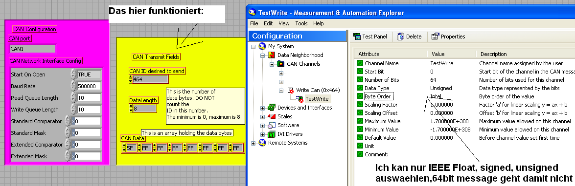

Naja, ich habe ein bisschen rumprobiert und mir mal angeschaut wie es bisher so gehandhabt wurde
Das Problem ist wohl folgendes:
Alle benutzen hier zum Read Can Channels. Das muss unbedingt so bleiben, weil die Leute daran gewoehnt sind, da ihre Funktionen einzugeben. Channels kann man mit Tasks handhaben.
Fuer den Write-Befehl um den Sensor anzulassen muss ein Bitmuster uebertragen werden. z.B. 5F FF FF FF FF FF FF FF. Es muessen genau 8 Byte sein und es muss genau so ausschauen.
Mein Program
Sonstige .vi  canttest.vi (Größe: 89,42 KB / Downloads: 547)
[Bild: lv71_img.jpg]
geht nicht, weil Frames und Channels nicht gleichzeitig existieren koennen. Das sagt LabVIEW. Das sagen die Menschen hier. Deshalb verwenden sie zwei PCs.
Ich bin der Meinung dass man 5F FF FF FF FF FF FF FF doch ohne grosse Probleme in einen Channel/Task umwandeln koennen muesste. Aber ich weiss nicht wieSmile

' schrieb:Fuer den Write-Befehl um den Sensor anzulassen muss ein Bitmuster uebertragen werden. z.B. 5F FF FF FF FF FF FF FF. Es muessen genau 8 Byte sein und es muss genau so ausschauen.
Der Datenteil einer CAN-Bitschaft ist standardmäßig 64Bit lang. Diese 8 Byte sind also ein ganz normaler Datensatz.
Zitat:Ich bin der Meinung dass man 5F FF FF FF FF FF FF FF doch ohne grosse Probleme in einen Channel/Task umwandeln koennen muesste.
Du könntest folgendes machen: Erweitere das bestehende NCD-File (oder erstelle ein neues) um die Botschaft 0x96. Als Dateninhalt gibst du 8 U8 an. Dann kannst du eine Channel-Task machen, in der du alle 8 U8 auswählst. Und als Daten gibst du diese 8 Bytes an.

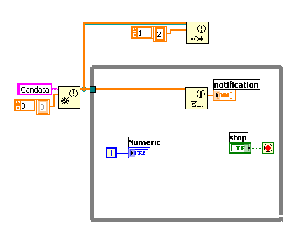

Ich hab das mit dem Melder nochmal probiert.
Problem: die Schleife wartet ja doch und liest nicht den selben Wert nochmal. Man sieht das daran dass der Counter nicht hochzaehlt.
D.h. diese Variante ist irgendwie doch ungeeignet zur Uebertragung von langsameren Daten in ein schnelles Loop, da dieses ja dann ungemein gebremst wird, weil immer gewartet wird.
Bevor ich jetzt ein Timeout und eine weiter Caseabfrage 'if timeout - use old value' verwende, ist es glaub ich doch uebersichtlicher mit lokalen variablen
Haben sie die Melder in LabVIEW8 wohl geaendert? Oder geh ich falsch damit um?

Ich kann im channel keinen Datentyp U8 auswaehlen. Nur Unsigned, Singed und IEEE Float.
Und 64 bit geht damit nicht, da kommt dieses nette x mit rotem Kreis. Maximal 52 bit steht als Fehler dabei.
Und wenn ich versuceh meine 96 FF FF FF FF FF FF FF mit Float zu machen geht das auch nicht, weil es dann irgendwie unendlich wird.
Was mach ich falsch?
Auf der linken Seite sieht man es mit dem Example Programm fuer CAN Frames. Das geht einwandfrei. Der Sensor springt an und wenn ich es abschalte geht er sofort wieder aus.
