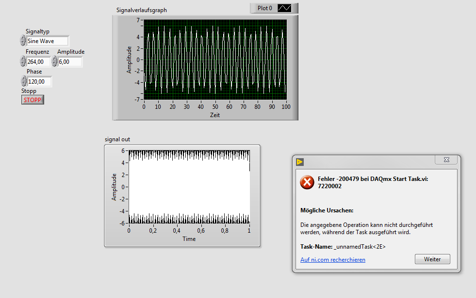

Hallo Zusammen,
ich möchte eine Sinus als AO simulieren und in AI messen abe taucht den Fehler bei mir auf.
meine Frage ist wo liegt das Probleme daran? wenn ich auf den stopp Button drucke.
und zweite Probleme ich wollte mit höhrer frequenz starten z.b. 10 KHZ mit Simple rate 1000 und das timout 100 S.
reagiert nicht. Wie den Screenshots zu entnehmen ist, könntet ihr meinen Fehler korrigieren.
Vielen Dank, Zadomo

01.02.2019, 11:08
Beiträge: 17.536
RE: DAQmx-NI 6001 USB
Hallo Zadomo,
Zitat:meine Frage ist wo liegt das Probleme daran?
Du hast beim DAQmxWrite (im AO-Task) das "Autostart" aktiviert. Da ist es dann blöd, wenn du hinterher den Task noch einmal starten willst…
LabVIEW bringt jede Menge Beispiel-VIs mit, da sind auch Beispiele zum Synchronisieren von AI und AO dabei! So wie du das machst, sind AI und AO jedenfalls nicht synchronisiert…

01.02.2019, 11:36
Beiträge: 17.536
Hallo Zadomo,
Zitat:ich möchte mein frequenz höher machen aber funktioniert nicht.
Was bedeutet "funktioniert nicht"? Welche Fehlermeldung bekommst du?
Ansonsten: Hast du dir mal das Datenblatt zur USB-6001 durchgelesen? Kennst du die maximal unterstützten Sampleraten, sowohl für AI als auch AO?

01.02.2019, 12:36
Beiträge: 17.536
Hallo Zadomo,
ja habe ich gelesen aber ich bin neuling mit Labview und Sampling Rate usw.
Das Datenblatt sagt:
Zitat:Analog Input Maximum sample rate (aggregate) 20kS/s
und
Analog Output Maximum update rate 5kS/s per channel
Du kannst also
- bei einem AI-Kanal mit bis zu 20kHz Samples erfassen. Bei zwei AI-Kanälen reduziert sich das schon auf 10kHz (=20kHz/s).
- über den AO Signale mit maximal 5kHz ausgeben
Wenn etwas in deinem VI "nicht funktioniert", dann bekommst du eine Fehlermeldung. Leider hast du die bisher nicht genannt (bzgl. der Samplerate-Probleme)…
Außerdem:
Hast du die Hilfe zum DAQmxTiming-Funktion komplett durchgelesen? Du hast da etwas am Input "samples per channel" angeschlossen, obwohl das nicht empfohlen wird…
Zitat:und ein paar muster VI damit ich weiter kommen kann.
Schau doch einfach mal in den Beispielfinder!
