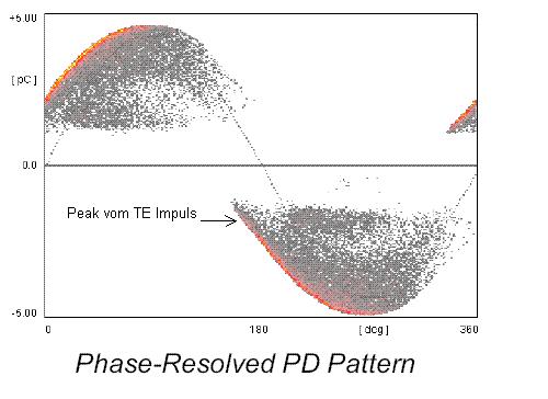

als nächstes möchte ich nun die gewonnene Peaks in einem Graph wie unten darstellen
die graue Stellen sind die Peaks. Jede Peak hat eine Bezugphase zu der Spannungskurve.
Um sie wie oben im Bild darzustellen möchte ich folgendes machen:
- Ich nehme die Peakswerte (Amplitud & Location) von jedem Block auf (Blocklänge werden auf 4000 Samples fest eingestellt).
- Diese Peakswerte werden in Textdatei kontinuelich gespeichert, z.B
Amp (Y): 0,2 0,5 0,3 0,23 0,36 ... 0,1 0,26 0,45 0,22 ...
Loca (X): 132 231 431 1437 3875 ... 132 452 784 1437 ...
- Dann XY Wert von diesem Text auslesen und über ein MixGraph zusammen mit dem Spannungskurve darstellen.
Mein Problem:
- Wie kann ich die Peaks werten von mehrere Blöcke zusammen in einem Datei speichern ?
- Welche Dateiformat ist am besten geeignet ?
- Habt ihr noch einfachere Lösung um die Peakswerte darzustellen ?
Besten Dank im Voraus
