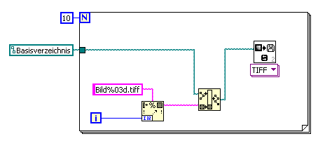

Meinst du im Prinzip so was:

' schrieb:Mein Hauptproblem ist, dass ich keine neue Datei erzeugt bekomme, sondern einen Pfad für eine bereits existierende Datei vorgeben muss.
Hinweis:
Unter "Pfad" versteht LabVIEW beides: Sowohl einen String, der beides beinhaltet: Den Namen der Datei und den Namen des Ordners, in dem sich die Datei befindet. Als auch einen String, der nur den Ordnernamen enthält. Ein "Pfad" kann also sein: "C:MyPathMySubDirMyFileName.tiff" oder nur "C:MyPathMySubDir". Das SubVI verlangt also eigenlich keinen Pfad, sondern einen Dateinamen.

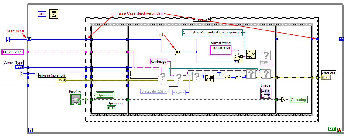

So, ich habe das heute noch einmal ausprobiert und das Erstellen der Datei funktioniert so weit auch (Der fertige Dateiname ist noch nicht wie er soll, aber das liegt bestimmt am string, den ich da reingeb).
Das mit dem automatischen nummerieren klappt allerdings noch nicht, da er die for-schleife ja komplett durchlaufen würde, wenn der Taster betätigt werden würde. Ich brauche eine Inkrementierung um 1 bei jedem Tastendruck. Der letzte Wert müsste ja wahrscheinlich irgendwo hinterlegt sein, damit dieser inkrementiert werden kann.

So was?

Super, danke für die schnelle Antwort. Hat funktioniert.

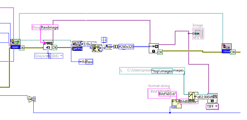

Allerdings kommt jetzt öfters der Fehler:
"The image is not large enough"
Wie es sein soll:
Bei nem Fehler:
Jemand ne Idee, womit er da in Konflikt kommt?
