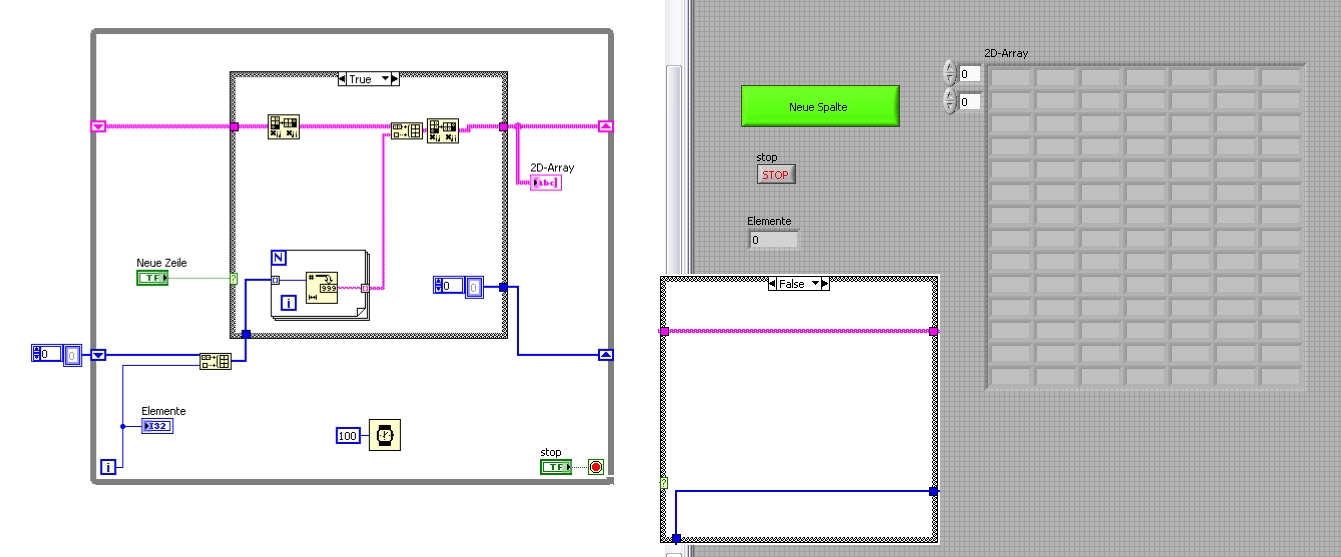

hello again..
hab mal wieder ein kleines problemchen.
ich möchte gern Strings in ein 2D array speichern.
Die Daten werden zeilenweise eingelesen aber sollen im Array in einer Spalte stehen. Hinzu kommt, das die Anzahl der Elemente pro Spalte unterschiedlich ist. Wie kann ichn das lösen?
gruß und danke schon ma

was ich noch vergessen habe..
jede eingelesene zeile ist sozusagen schon ein eigenständiges 1D-Array.

Warum spielst du nicht mal mit den Array-Funktionen?
Mit BuildArray bzw. InsertIntoArray...

2D Array erstellen
mach ich ja schon ne ganze Weile.. aber irgendwie wirds nicht so richtig

Na warum zeigst du nicht einfach mal was du schon so probiert hast?

2D Array erstellen
Sonstige .vi  2darray.vi (Größe: 15,15 KB / Downloads: 1005)
Lv82_img
Ein Beispiel...

2D Array erstellen
Das Beispiel von Achim ist sehr gut.
konnte mir daraus etwas abschauen so das es nun auch bei mir funktioniert..
Vielen dank nochmal
