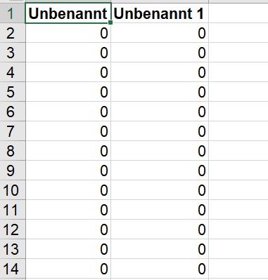

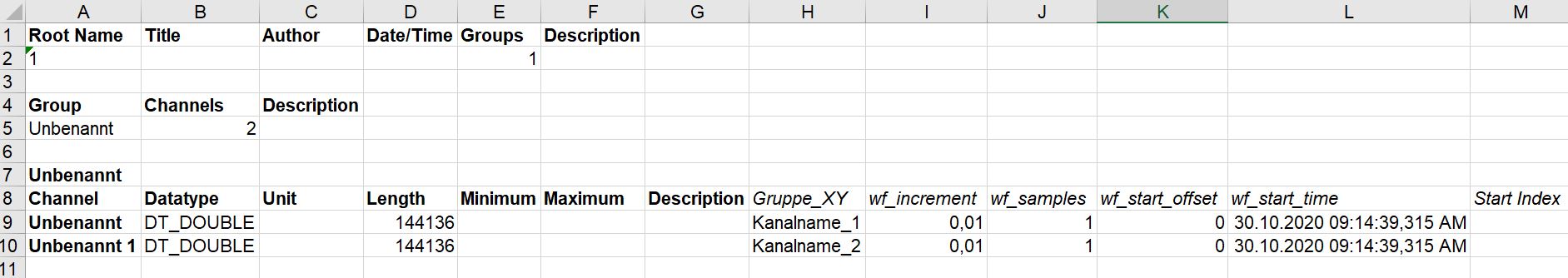

ich möchte aus einem numerischen Wert ein Signal erstellen und dieses in einer TDMS Datei erfassen. Später soll das Array natürlich über eine Schleife erzeugt werden aber z. Z. hab ich das Problem, dass die Kanalnamen als "Unbekannt" erfasst werden und ich es nicht hinbekomme ein ordentliches Signal zu erzeugen. Die Namen die ich an das VI "Signalverlaufsattribut" anschließe werden einfach als zusätzliche Spalte erfasst.
Also ich hätte gerne, dass ich ein fertige Signale mit frei definierbaren Kanalnamen, Kanalgruppen und Zeitstempeln in die Queue einspeise, ohne dass ich an das VI "TDMS schreiben" noch ein Array mit Kanalnamen anschließen muss - das ganze basierend auf den numerischen Variablen Anton, Berta .... etc.
Kann jemand helfen?

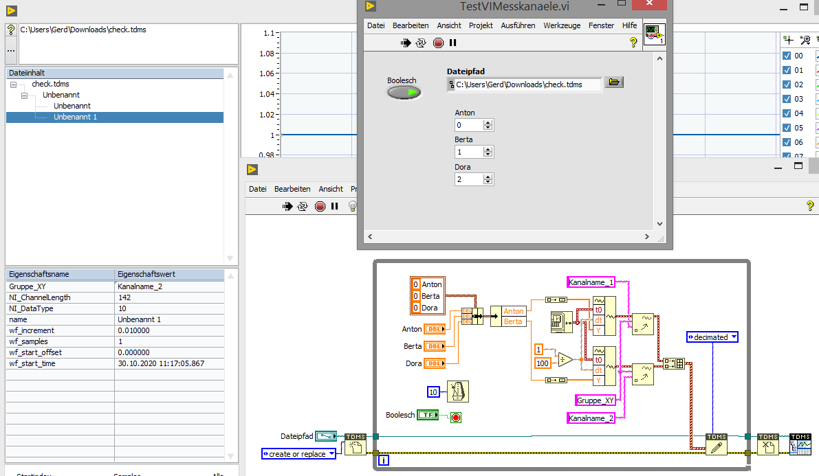

Schau dir das mal an:
Im TDMS-File finden sich alle Informationen, die du so angegeben hast.
Dummerweise hast du aber den "name" nicht definiert, also nimmt LabVIEW eben den Defaultwert…

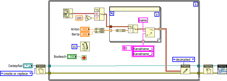

Dieser Code macht das gleiche:
Und so geht's richtig (zumindest das TDMS-Write):

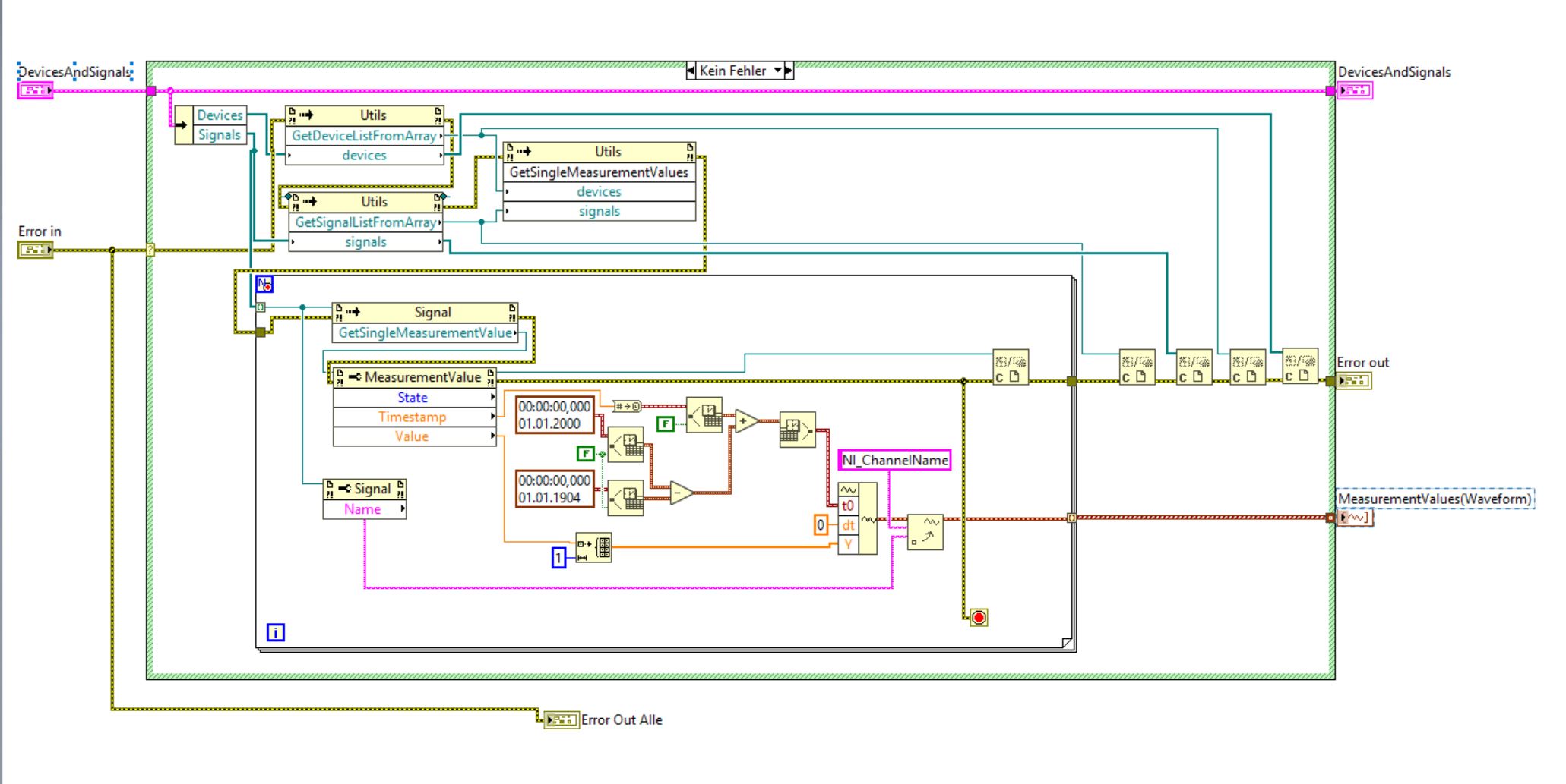

dann formuliere ich meine Frage um: Wie definiere ich die Kanalnamen korrekt? Ich versuche es jetzt schon Stunden und ich komme ich weiter. Ich habe mal einen Screenshot von einem HBM Treiber angehangen, die machen es auch "so" und das funktioniert einwandfrei, weiß nicht was ich da anders mache.

Zitat:dann formuliere ich meine Frage um: Wie definiere ich die Kanalnamen korrekt? Ich versuche es jetzt schon Stunden und ich komme ich weiter.
Dann hättest du einfach nur das machen sollen, was die Programmierer bei HBM gemacht haben: den korrekten Attributnamen verwenden!
"NI_ChannelName" definiert nämlich den Namen einer Waveform - du dagegen hast stattdessen "Grupppe_XY" definiert…
Steht auch so in der LabVIEW-Hilfe, muss man einfach mal lesen
