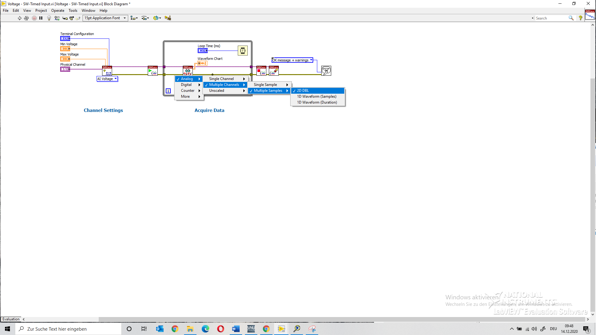

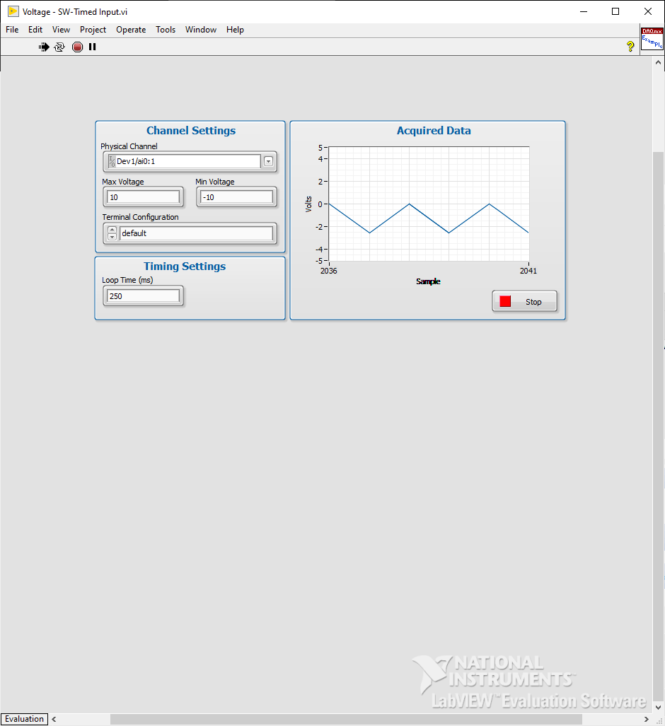

14.12.2020, 09:53 (Dieser Beitrag wurde zuletzt bearbeitet: 14.12.2020 10:02 von jg.)
braendy Offline
Beiträge: 23
Registriert seit: Oct 2020
2020
RE: Mehrere Signale von NI-6009 erfassen
Ich habe in den Channel Settings den Physical Channel die 2 Kanäle aufgewählt und nun werden mir in dem Diagram beide Werte angezeigt dennoch sind die Werte ineinander vermischt jeder zweite Messwert ist von dem zweiten Kanal.
14.12.2020, 10:05
Offtopic2
Hallo braendy,
Anhänge wie Bilder bitte das nächste Mal hier im Forum hochladen.
Danke, Jens
14.12.2020, 10:05
Beiträge: 17.536
Hallo braendy,
und wie sieht es mit "1D Waveform" statt eines 2D-Array aus?
