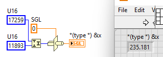

Nach dem Handbuch kann ich jetzt die Register auslesen. Ein Beispiel für die Spannung an L1:
1. Register: 17259
2. Register: 11893
Soll die dezimale Version von IEEE 754 sein.
Extern gewandelt nach hex sieht das so aus:
1. Register: 436B
2. Register: 2E75
Nach IEE 754 mit 32 Bit float, externer converter:
235.181472778 Volt.
Also wunderbar. Wie kann ich die beiden Register mit Labview kombinieren und dann dezimal darstellen?
Danke und Gruß, Manfred
04.10.2022, 20:04
Beiträge: 17.534
RE: Zähler mit Modbus auslesen
Hallo Manfred,
achte auf die Datentypen:
05.10.2022, 16:11

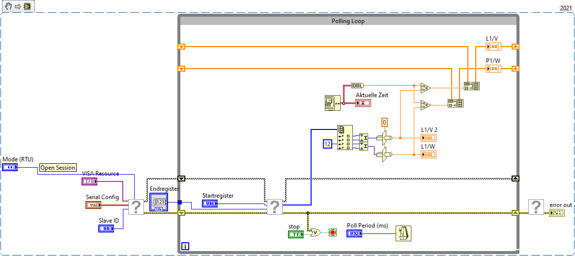

Super, so einfach kann es sein. Da staunt der Anfänger. Ich weiß nur noch nicht, wo ich die Daten "abgreifen" kann.
Wo kann ich die beiden Registerwerte in dem vi holen? Das vi hänge ich an.
19.0 .vi  MB_Master Comm Tester.vi (Größe: 98,48 KB / Downloads: 244)

Dazu reichen meine Kenntnissse wieder mal nicht aus. Ich kann zwar die Werte sehen, sie kommen aber über eine lokale Variable.
Wie ich die Werte dort abholen kann, ich mir noch ein Rätsel. Ich gebe aber nicht auf...und versuche mich weiter einzuarbeiten.
Vielen Dank für die Hilfe und Gruß. Manfred
