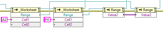

kann mir jemand sagen wie ich ein Symbol über LV in eine Exceldatei einfügen kann?Blink
Konkret geht es um den "Pfeil nach unten".
Schriftart Arial; Subset Pfeile; Zeichencode 2193
Danke schon mal im voraus!

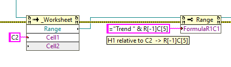

Hallo Fuchs,
Über die ActiveX-Schnittstelle kann man m.W. kein Unicode nach Excel schreiben. Mann kann aber etwas tricksen:
a) Du fügst das Zeichen direkt in Ecxel ein und kopierst es in LabVIEW nur
b) Du schreibst dein Unicode als HexString nach Excel und benutzt ein Makro um daraus wieder Unicode zu machen
c) Du benutzt das in Excel eingefügte Zeichen um in LabVIEW einen Text zusammenzubauen
Evtl. geht es mit dem Report Generation Toolkit, aber damit habe ich nie gearbeitet.
