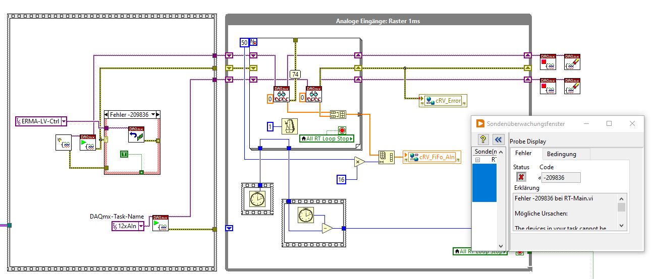

Hat jemand Erfahrungen mit DAQmx auf cRIO-9049 unter LabVIEW 2024 Q3?
Der MAX erkennt alles, wie er soll: cRIO-9049, diverse Steckkarten (2xAIn, Ctrl, AInFast, 2xDIO). Jeweils ein AIn und DIO sind für FPGA konfiguriert. DIO 2 für Scan-Engine. AIn, Ctrl und AInFast für DAQmx. Im MAX sind zwei Tasks definiert: AIn und Ctrl. Beide Tasks laufen jeweils einzeln im MAX fehlerfrei.
Im LV-Programm (für cRIO) funktionieren diese Tasks nicht, weder einzeln noch zusammen. Verwendet werden die Task-Konstanten, nicht ein umgewandelter Code.
Die Tasks gehen nicht starten: Es kommt der Fehler -209836. Das Start-VI braucht für diese Erkenntnis etwa eine Sekunde. Auch das Lese-VI endet (nach einer Sekunde) mit diesem Fehler.
Verwendet man AIn in der Scan-Engine, besteht Zugriff auf die Karte (die im DAQmx nicht funktioniert).
Diverse Vorschläge nach der Suche in NI.com bringen keinen Erfolg.
Mit dem FPGA auf dem cRIO ist noch gar nichts gemacht.

Hallo DuSelbst,
Zitat:Die Tasks gehen nicht starten: Es kommt der Fehler -209836. Das Start-VI braucht für diese Erkenntnis etwa eine Sekunde. Auch das Lese-VI endet (nach einer Sekunde) mit diesem Fehler.
Der Fehler sagt: die Tasks lassen sich nicht synchronisieren.
Erwartest du denn irgendeine Synchronisierung?

(22.11.2024 11:58 )GerdW schrieb:  Erwartest du denn irgendeine Synchronisierung?
Nein. Erwarten tue ich nur, dass es funktioniert.
Ob der Task mit oder ohne Synchronisation funktioniert, ist mir egal. Explizit habe ich nichts mit Synchronisation im Sinn. Der Fehler kommt beim Starten der Task.
Auch wenn ich nur eine einzige Task, z.B. AIn, verwende, kommt diese Fehlermeldung. Also auch dann, wenn gar nichts zum synchronisieren vorhanden ist. Angefangen hab ich mit der Ctrl-Task (Sample OnboardTakt). Die bringt beim Starten auch diesen Fehler. Hab ich gedacht: naja, vielleicht braucht Ctrl einen Takt von Ain (/ai/SampleTakt, wie bisher immer verwendet). Ging aber alles nicht.
Ich lese aus der Fehlermeldung, dass kein Sample-Takt vorhanden ist bzw. nicht generiert werden kann. Kein Sample-Takt könnte heißen "keine Synchronisation zwischen Steckkarte und cRIO(-Controller) möglich".
Wo ich noch ratlos bin, ist die Tatsache, dass die selbe Task im MAX funktioniert, in LV aber nicht.

Zitat:Wo ich noch ratlos bin, ist die Tatsache, dass die selbe Task im MAX funktioniert, in LV aber nicht.
Kannst du den Task dann nicht in MAX oder im Projekt definieren und als vordefinierten Task aufrufen?

(22.11.2024 14:03 )GerdW schrieb:  Kannst du den Task dann nicht in MAX oder im Projekt definieren und als vordefinierten Task aufrufen?
Der Task ist im MAX definiert. Dieser Task, ohne weitere Verarbeitung, wird in LV verwendet. Der Task wird direkt an DQXmx-StartTask-VI angeschlossen.
Bild anbei:
"12xAIn" ist in MAX definiert, funktioniert dort, wird in LV verwendet => Fehler sowohl beim Starten als auch beim Lesen
Der andere Pfad war mal ein Task aus dem MAX ("4xCtrl Weg"), wurde in Code umgewandelt und in LV verwendet. In LV Fehler.

Guck doch mal bei den Chassis Properties nach "Scan Interface" und ob das aktiviert ist (IMHO darf das nicht ausgewählt sein).

(23.11.2024 14:09 )Martin.Henz schrieb:  Guck doch mal bei den Chassis Properties nach "Scan Interface" und ob das aktiviert ist (IMHO darf das nicht ausgewählt sein).
Bei den Chassis Properties? Kann ich kucken. Die Karte jedenfalls ist (im MAX) auf DAQmx eingestellt.
Ich will aber alles drei verwenden: Scan Interface, FPGA und DAQmx. Und zusätzlich noch jede Menge Netzwerk-Variablen.
