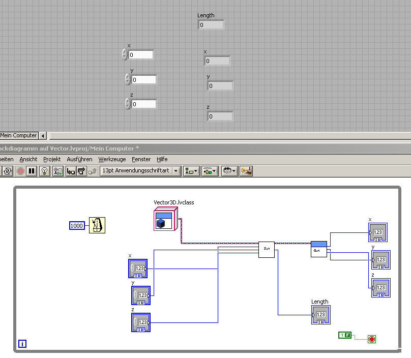

seit ein paar Tagen muss ich mich mit LabVIEW beschäftigen.
Eigentlich komme ich aus der Java/c/C++ Welt und habe so meine
Verständnis Probleme mit den Arrays von LabVIEW.
Ich gehe davon, dass LabVIEW dynamischeArrays nutzt (leider gibt es hier zu keinerlei
Angaben).
Beim Anlegen eine neuen 1 dimensionalen Arrays hat das Array die Größe q mit dem
Wert 0 (ich nutze uint32).
Mit "In Array Einfügen" lassen sich anscheinend weitere Elemente in ein Array einfügen
(nicht ersetzen). Gibt man kein Index an, wird das Element an das Ende desArrays
angehängt. In unserem Fall wäre die Länge des Arrays dann 2.
Nun zu meinem Problem: Ich habe, um Arrays und Objektorientierung in LabVIEW
zu verstehen, eine Klasse Vector 3D entworfen. Sie Beinhaltet ein
(Kontruktor überschreiben gibt es nicht?!) 1 dimensionales dynamisches Array (statische
Arrays gibt es nicht?!). Das erste Element (Index 0) sollte demnach 0 sein.
Zum Initialisieren (setzen) des Vectors habe ich das Vi "Set" implementiert
(siehe angehängtes Bild).
Den Vector setze ich mit Set und lasse mir die Länge des Vectors ausgeben
(siehe use.png)?
Nach meiner Interpretation von Arrays sollte das Array im Objekt immer größer
werden (+3 bei jeder Schleife), da in set die Integer an das Array angehängt werden.
Was natürlich nicht gewünscht ist.
Allerdings wird das Arrays nicht größer, sondern enthält immer nur die
drei gesetzetn Integer Werte!?
Irgendwie verstehe ich das nicht?
regards
eliot

Ups, ich antworte mir mal selbstWink
Da die Klasse innerhalb der While-Schleife ist,
wird sie immer neu Initialisiert und damit natürlich auch das Array.
Dann wandele ich die Frage mal ab: Wie kann ich ein vorhandenes
Array löschen (clear)?

' schrieb:BTW ist das oben gezeigte Diagramm sonst ok?
Naja, eigentlich nein.
Da sind lauter Wires mit unnützen Ecken und Überschneidungen. Das geht so nicht. Hehe
Außerdem würde ich zum Anhängen das Element "Erstelle Array" verwenden anstelle von "In Array einfügen".
Ansonsten ist es wohl richtig: Wenn du das Feld "Array" (der Name ist auch schlecht gewählt) erweitern willst, muss du es so entbundeln, erweitern und wieder bundeln.
Zitat:Also werden die Arrays tatsächlich immer kopiert, so dass ich sie immer wieder neu zuweisen muss?
Du musst sie nicht neu zuweisen. Das geht ja alles automatisch.
Durch das Entbundeln entsteht eine Datenkopie ("Array"). Mit dieser Kopie wird gearbeitet. Beim Bundeln wird die eben erweiterte Kopie wieder in die Klasse kopiert. Es ist also nicht so, dass über einen Pointer in den Speicher geschrieben wird, der physikalisch immer in der Klasse liegt.

vieln Dank für die vielen Antworten!
Anbei zwei Bilder der funktionierenden Lösung (Neue set Methode und der Use Fall).
Änderungen in Set:
1. Wenn das Array noch nicht initialisiert ist, wird es mit {0,0,0} vorbelegt
(ist nur beim ersten Aufruf von Set nötig).
2. Danach Erfolgt ein Ersetzen, statt anfügen.
Änderungen in Use:
Vector3D wird außerhalb der While-Schleife initialisiert.
Anmerkung: Wenn ich das Array in der Set Methode nicht neu zuweise, funktioniert set
nicht. Es wird also immer eine Kopie des Arrays erzeugt (was nicht gerade performant ist).
Bleibt die Frage nach Kontruktoren: Ist es in LabVIEW möglich Konstruktoren zu implementieren?

' schrieb:Anbei zwei Bilder der funktionierenden Lösung (Neue set Methode und der Use Fall).
Hier gebe ich noch folgende Denkanstöße.
Ein Vektor ist ja ein abgeschlossenes Konstrukt im Sinne eines Datensatzes, der immer 3 Werte hat. So gesehen ist es sinnvoll, die drei Werte als Cluster zu handlen. Der Cluster, wie ein Struct in C, repräsentiert dann den Vektor. Mit Cluster würde nur eine Ersetz-Operation nötig sein (in einem Array of Cluster).
Man kann auch innerhalb eines Arrays auch einen ganzen Arrayteil ersetzen. Einfang am Dateneingang ein Array anschließen.
Zitat:Anmerkung: Wenn ich das Array in der Set Methode nicht neu zuweise, funktioniert set nicht. Es wird also immer eine Kopie des Arrays erzeugt (was nicht gerade performant ist).
Das mit dem Bundeln ist vom Datenfluß-Prinzip her nötig.
Hinweis:
Es gibt ein Inplacement-Konstrukt. Das hat die Aufgabe, Speicherallozierungen zu vermeiden. Mit diesem Konstrukt ist es dann tatsächlich möglich in einen bestehenden Speicher zu schreiben.
Zitat:Bleibt die Frage nach Kontruktoren: Ist es in LabVIEW möglich Konstruktoren zu implementieren?
Ein Konstruktor im Sinne, dass man zur Laufzeit ein neues Objekt createn kann (so komplett mit Speicherallozieren etc.), gibt es in LV nicht (mal von einem Verzweigungsknoten abgesehen). Und den Rest, der im Konstruktor steht, wie z.B. das Vorbesetzen von Feldern, das kann man ja mit einem entsprechenden SubVI machen.
