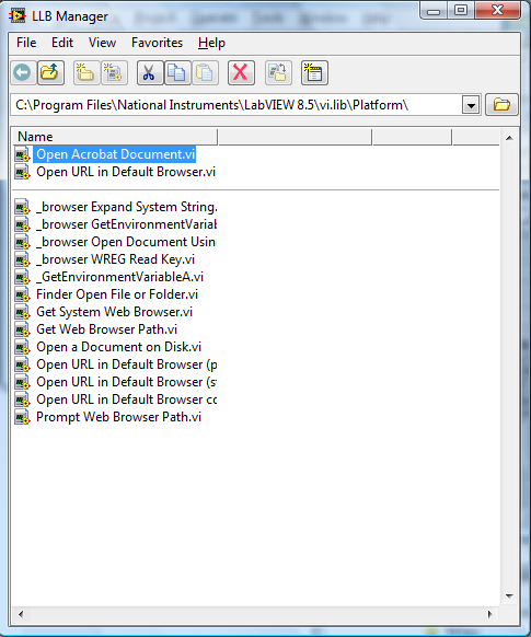

Hallo, ich würde gerne mal wissen, was man für eine ActiveX-Klasse in dem Referenz-Bedienelement wählen muss um PDFs mit Acrobat Reader zu öffnen ?
PS: Das Beispiel öffnet eine Word Datei, das heißt der Dateiname muss noch geändert werden.

Dazu kannst du folgendes VI verwenden:

PDF öffnen
Super danke
