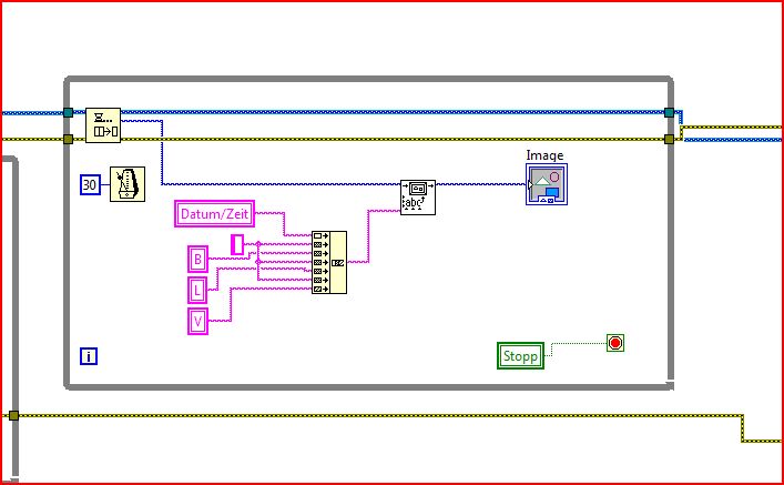

Hab Semesterferien und kann an meinem Projekt weiterarbeiten.
So nun zu meinen Anliegen,
das mit den Informationen ins Bild reinzuschreiben habe ich mittlerweile fertig, nun will ich
noch das die Bilder abgespeichert werden und brauche etwas Hilfe.
Habe ein Bild Hochgeladen:
Toni

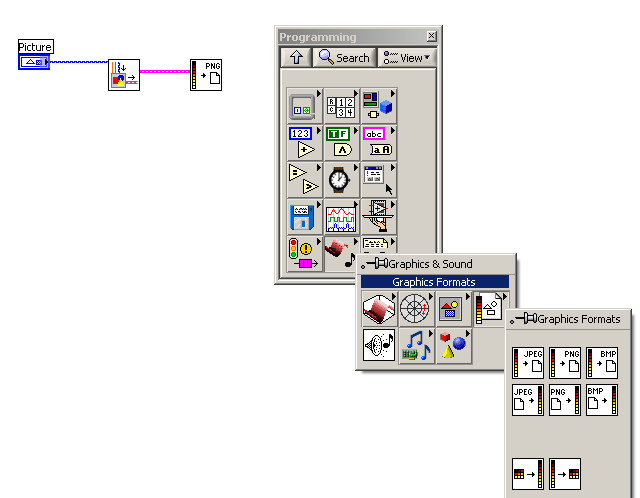

Kleiner Denkanstoß:

Danke dir Jens, hat mir sehr geholfen.
Dennoch hab ich ein weiteres Problem:
So muss ich jedes einezlne Bild maunuel selber abspeichern.
Ich will aber, dass es mir 30 Bilder pro Sekunde abspeichert, wenn ich das Programm starte.
Toni
15.02.2010, 16:02
Informationen im Bild
VIs zum erstellen von Pfaden gibt es in der File IO Palette:
