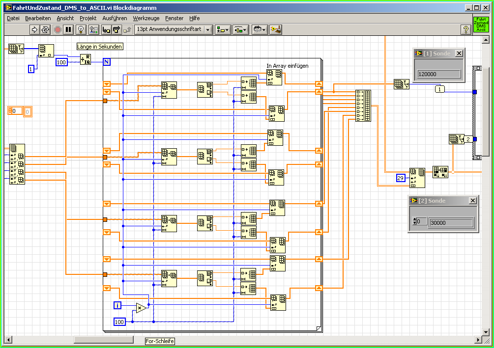

Hallo an alle,
ich habe ein SubVi welches bei mir in einer doppelschleife ausgeführt wird. Die innere läuft immer so ca. 250 mal und die Äußere ca.35 mal. Das SubVi bekommt daten als array und verändert bzw. erweitert diese mehrfach.
Mit dem "Performance and Memory Profile" tool habe ich herausgefunden das dort mein Speicher voll läuft, nach ca. 200 Dateien (eine Datei ca 8 Mb) ist der Speicher voll und LV beendet die ausführung.
Habe jetzt schon ein request deallocation eingebaut in das SubVi aber es verhält sich eigentlich wie vorher. Ich glaube LV merkt sich alle zwischenschritte und gibt den Speicher dafür nicht frei, obwohl ich ja nur die Daten am Datenausgang abgreife und dann im main VI als Spreadsheetfile speicher. Ich brauche also die Zwischenschritte nicht im Speicher, weiß aber auch nicht wie ich den Speicherkiller loswerde.
Hoffe ihr versteht was ich meine und habt eine Ahnung was ich da noch machen kann.
Das SubVi habe ich angehängt.
Vielen Dank schonmal an alle
MfG STG

Speicher läuft voll
' schrieb:Hoffe ihr versteht was ich meine und habt eine Ahnung was ich da noch machen kann.
Also zuerst mal muss ich sagen: Dieses SubVI gehört in mindestens 10 weitere SubVIs aufgeteilt. Da muss ich ja srollen, bis ich alles gesehen habe.
Stimmen die Daten am Ausgang dieses SubVIs mit deinen Erwartungen überein? Wenn ich das auf die Schnelle richtig überblickt habe, wachsen die Längen der Array ständig an. Kann das sein? Das schließe ich aus den vielen "In Array einfügen" in Zusammenhang mit den Schieberegistern.
Die Inhalte der Schieberegister bleiben erhalten! Das SpeicherLöschen nützt für die Schieberegister nichts.
Die vielen ArrayErstellen aufgrund der indizierten Ausgänge an den FOR-Schleifen sind Speicherfresser! Genauso die vielen Elemente ArrayInitialisieren!

19.12.2009, 15:29 (Dieser Beitrag wurde zuletzt bearbeitet: 19.12.2009 15:32 von IchSelbst.)
Beiträge: 3.708
Speicher läuft voll
Guckst du Sonden. Sonde Zwei zeigt die Länge des Arrays, das weiterverarbeitet wird. Diese Länge bleibt konstant. Sonde Eins zeigt die Länge eines jeden Schieberegisters. Diese Länge wächst pro SubVI-Aufruf um 30000 an (= die Länge der einen Dimension des Eingangsarrays, rate mal wie oft ich das SubVI hab laufen lassen). Das machst in Summe wohl ca. 4 bis 5 MB pro Aufruf (vergleiche Taskmanager von Windows). 200 Aufrufe => 1GB => Speicher voll. In diesem Falle nützt auch ein Inplacement nichts.
Das Array, dessen Länge Sonde Zwei anzeigt, ist deswegen nur 30000 lang und nicht 120000, weil das Element InArrayEinfügen von den 120000 Elementes des einzufügenden Arrays eben nur 30000 nimmt.
