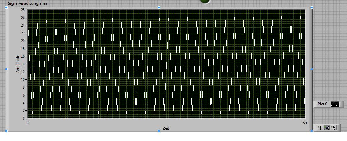

Ich habe folgendes Problem und zwar habe ich 2 Signale die wenn möglich in ein Diagramm angezeigt werden sollen
die Werte werden schon angezeigt nur leider in einem Plot also die unteren Messpitzen im Bild sind die werte des einen Signals und die oberen Werte die des 2 ten Signals möchte aber beide werte in jeweils einem Plot angezeigt bekommen.
Habe auch schon unter eigenschaften die "Angezeigten Plots" auf 2 gestellt der zeigt mir dann auch nen 2ten roten Plot an in der Plotleiste aber halt nicht im Diagramm das sieht genauso aus wie auf dem Bild.
Habe es auch schon mit stapeln und überlagern ausprobiert gibt es keinen Unterschied. Liegt es eventuell an meinem Datenformat? oder darf ich das ganze nicht in ein Array schreiben? wüsste jetzt nur nicht wie sonst

also ich habe es mal selber gelöst;)war ja nicht so schwer;)habe einfach das Array gegen das VI "Signale zusammenfassen" ausgetauscht und klung es funktioniert.Jetzt sind zwar die Plots nicht dierekt in einem diagramm haben aber ein udn die selbe X Achse und 2 getrennte Y Achsen aber das ist schon gut so.
also Problem gelöst und zack nächstes Problem da.
Und zwar sehe ich jetzt bei der X Achse nur den Anfangs und Endwert was nicht so tragisch ist nur lassen sich leider keine Gitter auf der X Achse darstellen habe schon ne andere Farbe gewählt ect
Hätte jemand eine Lösung?

hast du schon mal die Formatierungsoptionen der X-Achse durchsucht?
Mehrere Plots in einem Chart erhälst du, wenn du die einzelnen Plots "bundlest" - einfach mal die Kontexthilfe anschalten :-)

Jop alles schon durchsucht klappt trotzdem nicht gibts es garnicht als ich noch das so verwendet habe wie auf dem pic oben da klappte es mit dem XGitter nur nicht wenn ich wie beschriebn das Programm verändert habe. mir würde schon reichen wenn ich es mit Gittern schaffe oder mir die Werte zu einer bestimmten Zeit ansehen kann.

Wenn Du Dein VI mit Beispielwerten (Edit -> Make Current Values Default) hochladen könntest, dann könnte man sich das mal anschauen.
