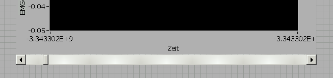

Guten Tag,
ich will haben HH:MMConfusedS (immer von Null beginnend), bekomme aber     .
Wenn ich's umstelle und das VI starte springt der immer wieder auf 'Automatisch formatieren'.

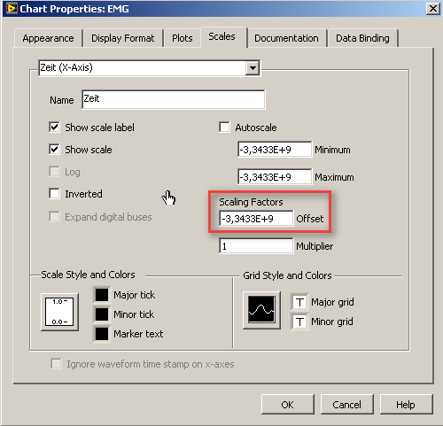

Was soll der Offset von -3,3.. Milliarden auf der x-Achse?
Stell da mal 0 ein, und dann deine x-Achse wieder auf relative Zeit.

Ich hab' gar keinen Offset angegeben. Immer wenn ich 'relative oder absolute Zeit' einstelle, steht dort was gescheites bis ich das VI starte. Sobald das VI läuft kommt diese Fantasiezahl (siehe Screenshot) und wenn ich anschließend mir das eingestellte Anzeigeformat anschaue steht dort 'Automatsich formatieren'.
EDIT: Kommando zurück. Mal wieder ein Fall vonWall
Also bei mir Daheim klappt's genauso wie du gesagt hast. Ich dachte, wenn ich nix über die Node angebe, dann ist der Offset auch Null. Der (eingestellte) Offset ist wohl'n Überbleibsel vom Rumprobieren. Komisch, dass als ich ganz neue Graphen ausprobiert habe, dieser Offset sich trotzdem eingeschlichen hat.
Hoffentlich klappt's morgen im Büro auch... Vielen Dank.
EDIT: Funktioniert auch hier. Keine Ahnung warum ich da selbst nicht nachgeschaut hab'. Sorry für den überflüssigen Beitrag.
