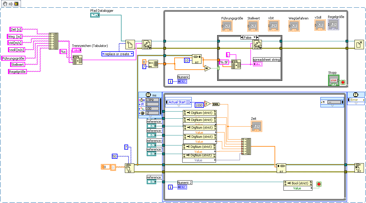

Autsch, Write-To-Spreadsheet-File, und das in einer zeitkritischen Schleife...
Ist dir klar, wieviel Overhead dieses VI mit sich bringt? U.a. bei jedem Aufruf File öffnen, Schreiben, File schließen...
Schau dir mal folgendes Bsp an (nicht ganz perfekt, da das Beenden des Programms noch eine Fehlermeldung liefert, aber egal):
Lv86_img
Sonstige .vi  datenspeicherung2.vi (Größe: 92,08 KB / Downloads: 470)

Ich war so frei, deine Idee mal nachzubauen. Erst einmal hatte es keine Verbwesserung gebracht. Aber nachdem ich die Inhalte beider Schleifen in die Zeitschleife gepackt habe, kommen tatsächlich jede ms neue Werte. Fehlermeldungen kommen auch keine mehr.
Wo ist denn der Unterschied zwischen dem hochgeladen VI und dem hochgeladenen VI? Mit diesen gelben Blöcken habe ich bisher auch noch nicht gearbeitet...Blush
Wenn alles läuft wie es laufen soll, werde ich das VI mal hochladen...

' schrieb:Aber vielen lieben Dank für deine Antwort. Echt krass: Hast du diesen Programmentwurf einfach so auf die schnelle mal eben so für mich entworfen?
Na klar...
' schrieb:Ich war so frei, deine Idee mal nachzubauen. Erst einmal hatte es keine Verbwesserung gebracht. Aber nachdem ich die Inhalte beider Schleifen in die Zeitschleife gepackt habe, kommen tatsächlich jede ms neue Werte. Fehlermeldungen kommen auch keine mehr.
Eigentlich brauchst du nur für die Erfassung eine Timed-Loop, das Datenspeichern kann auch in der normalen Schleife bleiben.
' schrieb:Wo ist denn der Unterschied zwischen dem hochgeladen VI und dem hochgeladenen VI? Mit diesen gelben Blöcken habe ich bisher auch noch nicht gearbeitet...Blush
Upps, da sollte eigentlich kein Unterschied zwischen Screenshot und VI sein... Da hat mirlv09mit seinem Snippet einen Streich gespielt...
