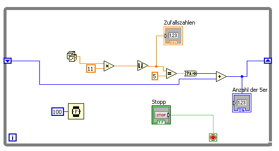

Habe hier ein Programm das Zufallszahlen erzeugt!Nun würde ich gerne zählen wie oft der Wert 5 ausgegeben wird!
Mir fehlt jedoch der Lösungsansatz da ich nicht weiß wie ich zu einem Datenausgang weitere Inkremente dazuaddiere.Vermutlich muss ich dies wohl über eine Schleife realisieren weiß jedoch nicht wie!
Gruß Jumper

Hab gerade hier im Forum eine ähnliches Programm gefunden mit dem ich nun mein Prob. lösen konnte!
Hier das Programm! Für bessere Lösungen bin ich natürlich weiterhin dankbar!

Liegts an mir oder sind beide VI's identisch und unvollständig?
Andere Lösungsvorschläge kann ich dir nur machen, wenn ich deine aktuelle Lösung sehe.

Hinweis: Eine Double-Zahl bitte nie auf "=" überprüfen, sondern ">=" oder "<=". Am besten überprüfst Du, ob die Zahl zwischen zwei anderen Doublezahlen liegt (In Range and Coerce).

' schrieb:Hinweis: Eine Double-Zahl bitte nie auf "=" überprüfen, sondern ">=" oder "<=". Am besten überprüfst Du, ob die Zahl zwischen zwei anderen Doublezahlen liegt (In Range and Coerce).
Die doublezahl
Was spricht gegen eine Umwandlung in int???
Siehe Anhang
Sonstige .vi  Zufallszahl.vi (Größe: 7,25 KB / Downloads: 266)

' schrieb:Die doublezahl
Siehe Anhang
Nichts...
...aber was du da hast ist keine Integerzahl.
Integer sind die Blauen... nicht die Orangenen.
Du hast bloß einen nach unten abgerundeten Doublewert.
Gruß SeBa

im Anhang meines vorhergehenden Beitrags ist doch eine Umwandlung in int!

' schrieb:im Anhang meines vorhergehenden Beitrags ist doch eine Umwandlung in int!
Stimmt. (Guckst du, SeBa). Aber:
Die Wandlung nach INT nützt nichts, wenn die 5 in DBL bleibt. Dann wird das Element "=" nämlich in DBL ausgeführt, nicht in INT. Der INT wird nämlich wieder in einen DBL konvertiert. Das sieht man am roten Punkt . Du musst also die 5 auch noch in INT umwandeln (aber nicht mit einer Konvertierung, sonden über das Kontextmenü auf Integer-Darstellung umstellen).
