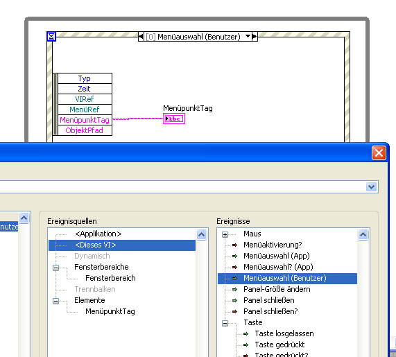

Nimm eine Whileschleife, bau eine Eventstruktur rein und konfiguriere einen Event auf Menüauswahl.

Ich habe es gerade ausprobiert. Die Ursprüngliche Idee mit den beiden Whileschleifen funktioniert tatsächlich nicht. Die gerade eingetroffene Erklärung trifft zu. Ich werde mal das mit der Eventstruktur ausprobieren, ich habe allerdings noch nicht so viel Erfahrung damit, daher wird das eine Weile dauern. Bisher habe ich damit nur die F12 Taste (Siehe EasterEgg-Thread) abgefragt, aber das sollte ja nicht das Problem darstellen.

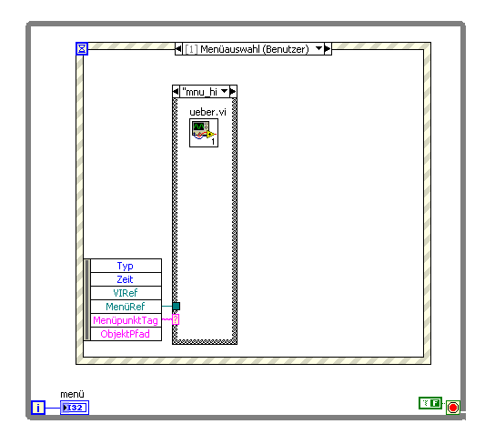

Parallelverarbeitungsproblem
Mhmmmm....
Also ich habe es jetzt so gemacht:
Lv09_img2
Sonstige .vi  men_.vi (Größe: 12,03 KB / Downloads: 272)
So funktioniert es aber nicht, das Programm steht immer noch. Daher habe ich diesen Teil aus der separaten Schleife in die Hauptschleife eingefügt. Weil ich den Timeout auf -1 gelassen hatte, stand die Ausführung dauerhaft. Mit einem Timeout von 200ms läuft wieder alles. Problem aber nach wie vor: sobald ich im Menü etwas auswähle steht der Rest der Anwendung!
Gruß Thomas

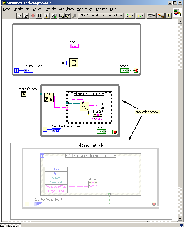

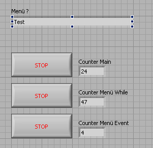

Hier mal ein Bsp. wie es funktionieren kann...
Schau auf den Counter der Main-Schleife...
Lv09_img2
Sonstige .vi  menue.vi (Größe: 15,27 KB / Downloads: 298)
Sonstige .txt  menue.rtm.txt (Größe: 214 Bytes / Downloads: 260)
.txt entfernen
