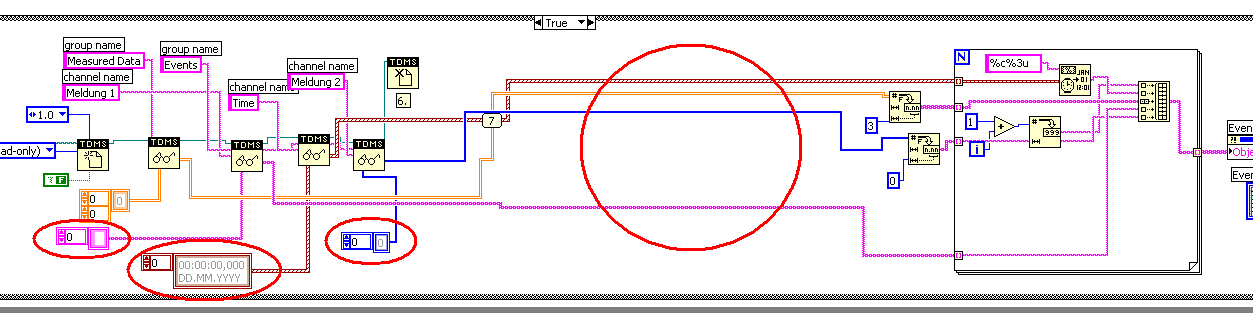

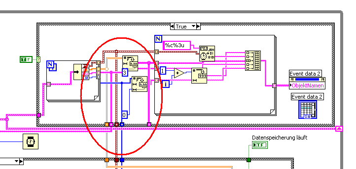

du schreibst die Daten nach der ersten For-Schleife in die TDMS Datei, beim Auslesen gehts genau rückwärts... du liest aber die Daten aus und schickst die nochmal durch die erste For-Schleife. Das ist Humbug.
Ansonsten weiß ich nicht ob's bei dir überhaupt funktioniert hat, da deine Datei beim Lesen der TDMS Kanäle Fehler in der Verbindung zeigt... hab das für dich korrigiert, siehe 2. Bild.
--> TDMS Lesen arbeitet mit 1D Arrays aus WasAuchImmer, du hattest lediglich jeweils ein WasAuchImmer angeschlossen.
EDIT:
Vergessen zu erwähnen, dass du dir die Hilfe zu TDMS Lesen auch mal anschauen solltest... insbesondere den Part, bei dem ees um offengelassene Kanalnamen geht und was das VI dann ausgibt. (Bild 2. ... keine Lust ein Neues zu machen, nach dem Lesen der Hilfe weißt du was ich meine)
Ansonsten unschön sind die kleinen roten Punkte, wenn LV für dich eine Typumwandlung macht.
Außerdem ist die Erste Zeile immer deine Konstante mit Werten Null und dem Datum von 1904... das würd ich nicht so stehen lassen, im Zweifelsfall irritiert es den Nutzer weil die Messung dann ja schon ein paar Jahre lang läuft.Wink
Gruß SeBa

Danke nochmals für eure Tipps. Ihr habt mir sehr weitergeholfen, aber ich bin noch nicht ganz am Ziel!!
Das transponieren hab ich eigentlich nur aus dem Grund gemacht, damit ich im TDMS -Dateimonitor überprüfen konnte ob die Daten auch aufgezeichnet wurden.
Zu deinem Vorschlag Express VI, von diesen VI halt ich eigentlich nicht sehr viel (obwohl es für meine Kenntnisse wahrscheinlich das beste wäre sie zu nutzen) da sie schlecht auf meine Anwendungen zu verwenden sind und ich in vielen Beiträgen immer wieder lese diese VI nicht zu benutzen
SeBa deine Tipps konnte ich sehr zum Vorteil meiner Anwendung umsetzen. Du hast mir in deinem Beitrag doch auch klar gemacht, dass meine Kenntnisse doch recht dürftig sind und ich ein "paar" Grundlegende Details noch nicht recht verstanden habe (höflich ausgedrückt). Aber ich werde daran arbeiten und hoffe vielleicht auch mal irgend jemanden in diesem Forum einen Tipp zu geben, der auch was taugt!!!
Ich habe in meinem VI das transponieren des 2D Arrays entfernt und deine weiteren Tipps mit den Kanalnamen befolgt. ich habe sicher auch schon hundertfach die LV Hilfe verwendet aber trotzdem immer noch etwas Hilflos was meine weitere Lösung betrifft.
Die Auswertung der Aufzeichnung funktioniert mit deiner Hilfe schon mal, aber es werden immer nur die ersten 3 Zeilen angezeigt... wieso nur die 3??
Dein Kommentar mit den Typumwandlungen und den rot Punkten ist mir auch noch nicht ganz klar
Wenn mir nochmals jemand weiterhelfen kann, wär ich happy (ich denke das wird nicht das letzte mal sein wo ihr von mir hört, bitte nicht als drohung auffassen)
Gruß Max
