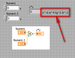

26.10.2009, 18:57 (Dieser Beitrag wurde zuletzt bearbeitet: 26.10.2009 18:59 von Y-P.)
Quadrat Bug noch immer.....
Dankeschön. Wink
EDIT: Wenn ich "V" mit "V" multipliziere kommt aber was ganz seltsames heraus. Unsure

EDIT: spannenderweise hat Y-P da auch schon fleißig gepostet, wird er alt?
26.10.2009, 19:01
Tatsache. WallProst
Jetzt fällt's mir wieder ein. Big Grin
EDIT: Trotzdem kommt bei V * V nicht V^2 sondern irgendwas ganz seltsames heraus.
26.10.2009, 19:11 (Dieser Beitrag wurde zuletzt bearbeitet: 26.10.2009 19:13 von Lucki.)
Es geht vieles nicht mit Einheiten: Potenzen, Wurzeln, Werte in Eigenschaftsknoten. Ich arbeite gern mit Einheiten und daran kann man sich gewöhnen, daß das Einheitenkonzept nicht durchgängig ist bzw. nicht auf Biegen und Brechen durchgezogen wurde. Und in diesem Fall hier ist das Workarround ja nicht mal aufwendiger als das Original:
