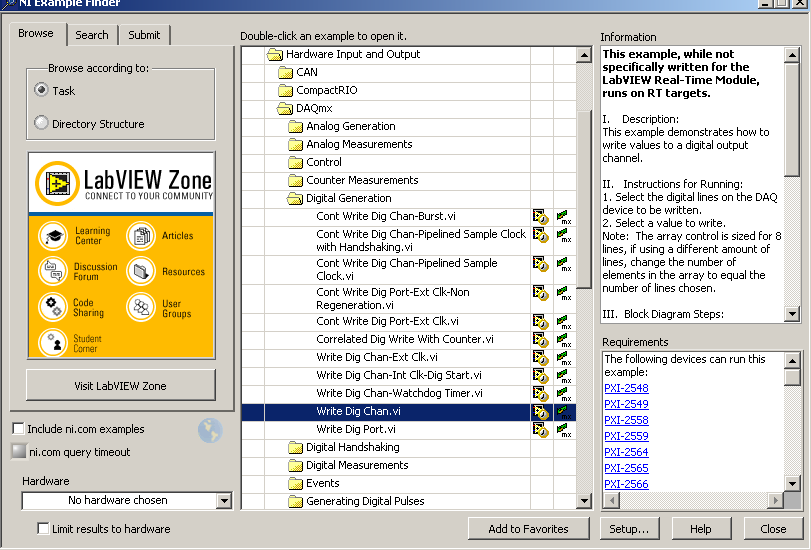

Hi, hab gerade mit LabVIEW angefangen, und hab als Hardware eine PCI 6221 Karte und als Anschluss eine BNC 2110 Box. Mit dem Analogen kram komm ich jetzt einigermassen zurecht. Da meine Hardware aber nur 2 Ausgänge hat will ich über die Digitalkanäle ein Relais über eine Treiberschaltung steuern.
Ich bräuchte mal ein einführendes Beispiel, wo man nur auf einen Knopf drückt und dadurch der Digitale Kanal 0 auf High gesetzt wird, und der wenn ich nochmal draufdrücke auf low. Ich hab Version 8.5.
Schon mal vielen Dank.
22.10.2009, 12:28
Digitalen Ausgang auf 1 setzen
Schau mal in den NI-Examplefinder:
Einfach dieses Bsp auf eine Line umstellen.

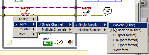

Ein Digital-"Port" besteht aus 8 Kanälen oder 8 Lines.
Das Bsp. im Examplefinder ist ausgelegt auf 8 "Lines".
DAQmx-Write auf 1 Line umstellen:
dann noch den Eingang von Array auf 1 Bool ändern - fertig.
